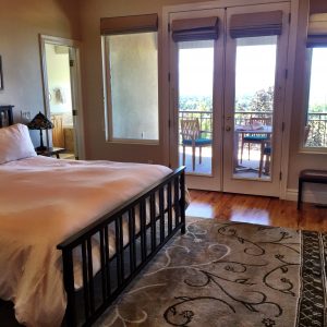

    谢谢你的回复。房间高11.5英尺,长17.5英尺,宽14.5英尺。我附上了一张西墙的照片,主要是两扇~ 8'乘30 '的门,其中大部分是双层窗格玻璃(79 '乘191/4 '),和两扇窗户,每扇大约6'乘3'。
    另外还有两扇门通往主浴室和房子的其余部分,每扇门78寸宽32寸宽。
    门外面有一个有盖的甲板,我们用我们的窗户处理来防止阳光进来。然而,粉刷和甲板地板变热了,我认为是晚上房间热量增加的主要原因。
    这所房子建于2001年。它最初是用玻璃纤维隔热的,然后在大约10年前再吹隔热。木地板,不知道两层楼之间放了什么。
    1. 查理•沙利文||# 7
      如果遮阳板吸收了一些光线(包括红外线)并升温,将热量传递到房间,那么遮阳板仍然可以吸收大量热量。这里有一个很好的悬挑,但是你最好在阳台的边缘放一些遮阳的东西。这将使阳台本身保持一点凉爽,减少通过大面积门窗的热量流动,以及减少通过窗户直接获得的太阳热量。
      否则,很大一部分热量可能是从门或其他地方漏出来的。下一步是用鼓风机门测试进行能源审计。
