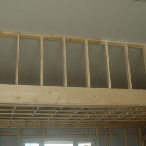

    马尔科姆建议剪切信任平面天花板并使用管道间空间等我在我家做类似的事情卫生间、厨房和机械机房都在同一侧平面天花板覆盖这些区域上方 上方有条件空间 供HRV管道 管道栈 微分线等公用空间有足够的高度 人爬入,点几道灯房子其余部分有导火线天花板
    顶部隔热完全内 高跟鞋剪图搭起屏障薄膜附着图例下方,绑起并挂起干墙,所有安装前都安装内部隔板纤维素从连接端口吹入唯一屋顶渗透器是单管道栈结束并封住公用空间中的管等房子完工后,我们将测试,只有在必要时,我们才能安装风扇并在外面运行管
  13. 斯蒂夫维哥伦||13
    Stephen 你布局听起来跟我相似弗瑞趣味
  14. 斯蒂芬希希||#14
    Steve-Here图片显示 厨房区上方的实用追逐
