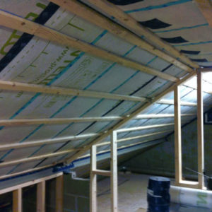

  7. Floris Keverling Buisman||#7
    薄片角落
    关于被动式房屋的TFA,你测量石膏板到石膏板,所以不从服务腔中增加TFA,不管你是否隔离腔。这都是关于调节你真正可以使用的空间。
    材料注意事项:它是把INTELLO加在天花板上安装相比OSB开销,然后带+皮草了服务腔容易得多 - 见图片。这可以由一个人来完成,而不是3,并为您提供干燥的潜力作为奖金,这是平的或不通风屋顶尤为重要。

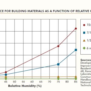

  19. 卢卡斯·杜兰德7A||# 19
    对马丁
    胶合板是一种智能的蒸汽缓凝剂。根据John Straube的说法,当湿时,胶合板护套的蒸汽渗透率从0.5允许变化到20倍。

  21. 阿尔伯特·鲁克斯||#21
    胶合板的报告有矛盾
    是的,我被告知胶合板渗透性随着饱和度而变化。我听说过的数字在.5到1.4 - 2.0烫发。不是20个烫发。这对我来说是一个新号码。你能把我推荐给它的位置吗?我很想了解它被衡量的条件。
    进一步…如果胶合板用作超绝缘组件内部的空气和蒸汽压力边界,它是如何饱和到足以影响那么大的渗透性的?我不确定这合起来,当它现在是在内部而不是在鞘层。

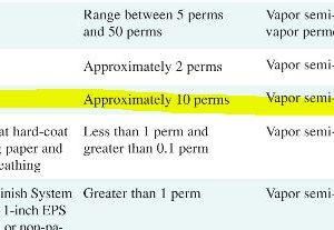

  22. 卢卡斯·杜兰德7A||# 22
    回应阿尔伯特
    烫发20次对我来说也太高了……
    这里是一个片段信息- 312这表明湿杯渗透10次烫发。
    虽然胶合板的厚度没有提到…

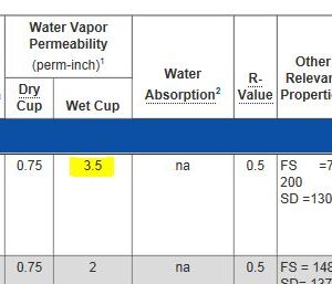

  23. 卢卡斯·杜兰德7A||#23
    等一秒……
    这剪断INFO-500..
    更多揭示......

  25. 阿尔伯特·鲁克斯||#25
    透过评级冲突? ?
    好工作卢卡斯,
    我跟踪了你的链接,发现了APA的J450出版物(附在这里)。我还附上了我获得胶合板原始低烫发等级的地方:NRCA屋顶和防水手册(21页的前4页所附)。它显示0.7烫发,0.25英寸。当厚度增加到0.5英寸时,这个数字会减少。
    这两组数据差别很大。嗯。马丁(再一次)?嗯。
    马丁被引用数量变化如此广泛的从我读,我想我一定是误解,透过增加测量时通过大体积的水湿:浸泡董事会在一个外部应用程序细胞由于液体饱和,而不是扩大RH。因此,我对大会的职位感到好奇……
    在J450出版物,甚至OSB评级高于预期。
    文件格式 文件格式
  26. GBA编辑器
    马丁Holladay||# 26
    回应阿尔伯特车
    阿尔伯特,
    由于用于固定APA文件,“木结构板的水蒸气的透过和木墙建设,”这证实了我的发言。(该文件甚至具有与标题,段“胶合板和OSB是‘智能蒸气延迟器。’”)
    我从来没有说过胶合板的空气屏障会足够潮湿,在真正的墙壁上有20个烫发的渗透性。显然,如果你的胶合板是湿的,你的墙壁组件有问题。我只是提供了胶合板的透气性的测量值,是为了指出我不同意你所说的胶合板透气性是“固定的”的观点。

  30. 阿尔伯特·鲁克斯||#30
    应对马丁哈勒戴
    根据您的:“我从来没有声称胶合板空气障碍将足够湿润,以便它在实际墙壁中具有20个烫发器的渗透率。” - “我仅向胶合板的蒸汽渗透值提供了测量值,指出我不同意你的观点,胶合板的渗透率是“固定”的。“
    我必须承认,胶合板似乎比我此刻的“更聪明”。:)
    当然,如果内板胶合板在任何时间长度的80% RH,事情将是错误的。当我挣扎着想象在寒冷的气候下是什么让这一切发生的时候,我更加猝不及防地发现自己对胶合板能够达到如此高的渗透性的无知。即使在45 ~ 60% RH范围内。这比我以前想象的更容易渗透。有趣的…
    我不得不承认,在这个问题上,我仍然是一个学生(而不是硕士)。我想我要当很长一段时间……
    谢谢你的澄清。

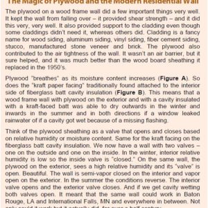

  42. 约翰·布鲁克斯||#42
    魔术胶合板
    胶合板不仅仅是“智能”,它是神奇的
    摘自《注意缝隙》
    http://www.buildingscience.com/documents/insights/bsi-038-mind-the-gap-eh/files/bsi-038_complex_mind_the_gap.pdf.
