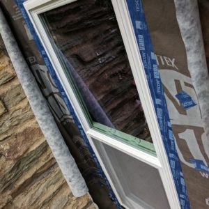

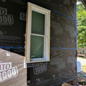

我们模拟了一个室内窗户dudley盒子/窗边扩展和装饰。
我倾向于减少左边和右边的垂直木材的宽度,以最大限度地减少热桥和胶带头滴盖与末端水坝的曼托类似https://www.finehomebuilding.com/2016/12/15/window-trim-drip-cap.

    最后一条评论:你的照片看起来像是一个户外窗口,而不是一个室内窗口。
  3. 布里吉特唐纳||#3
    嗨,马丁,
    根据下面的GBA定义,我确实有innie窗口。
    有一个2。25英寸的窗框延伸,被固定在护套上。
    安装厚外墙泡沫塑料的建筑商可以通过两种方式安装窗户:将窗户法兰安装在与壁板背面相同的平面上——即所谓的“外窗”——或将窗户法兰安装在与OSB壁板相同的平面上。-所谓的“innie”窗口。2009年5月6日

    布里奇特,你在做什么让窗户成为气密层和耐候层的一部分?
  7. 布里吉特唐纳||# 7
    我们把窗户安装在倾斜的“外封”雪松窗台板上,用Tescon Vana胶带贴在Mento 1000蒸汽屏障上。
  8. 布里吉特唐纳||#8
    为了最大限度地减少热破裂,并安装侧柱延长件装饰件总成,以便在我想更换车窗时可以将其拆除,我考虑在侧柱延长件将安装在左右垂直侧的贴边条下方使用2×2的压力处理。然后我们将车架/饰件总成拧入2x2s的侧面。这听起来是个好办法吗?
    提前谢谢,
    布里吉特
    迈克尔·玛蒂||#9
    布里奇特,这招应该管用。
