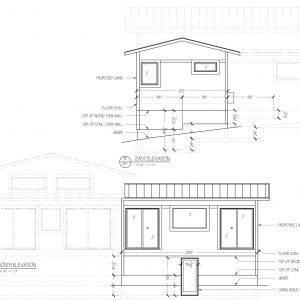

我们正在建造一个16'x24 '的小屋。我们最终可能会增加一个26'x34 '的部分,创建一个完整的小房子。气候5B区,在华盛顿州斯卡马尼亚县。在附呈的效果图中,我只展示了茎壁的部分,高于等级。目前,舱室将有83.5″高爬行空间。稍后,我想创建一个4 ' x 10 '的机械房间(用于太阳能控制设备,可能的电池,和热泵热水器)。创建一个完整的、绝缘的罢工地下室似乎成本太高,而且可能没有必要。还需要一个氡风扇。
- 我以后加入这个小型机械房,3侧面有绝缘木壁,一侧刚性泡沫靠在混凝土上吗?
- 如果那么,你会建议墙壁的最小r价值吗?
-SINCE净空是有限的,有没有低调的方式来创造绝缘地板?
- 如果那么,你会建议楼层的最低价值吗?
提前谢谢。

    谢谢你史蒂夫。一方面,我同意你的看法。但是当我想到额外的挖掘,额外的混凝土,增加一块板,增加一个氡风扇,增加挖掘到完全16英尺的足迹,防水的茎墙,隔热的茎墙,隔热板…听起来要花成千上万美元。一旦你建造了这样一个漂亮的地下室,你想要增加窗户。所以更多的钱用于窗户,混凝土成型等。
    请参阅随附的高度,一个值得注意的变化;我将跳过阶梯式的Stemwall,并一直运行混凝土的STEMWALL到它所说的木质墙上的顶部。
    你有时间尝试一下上面的问题吗?谢谢,英里

      嗨,比尔,谢谢你的建议。和很好的观点;我去查一下挖掘和混凝土的额外费用。在我的地盘还没找到回收泡沫的来源。最终会有一个甲板在高高的桅杆墙上面,所以它不会很明显,是的,那里有一个门,在桅杆墙的高一边。
