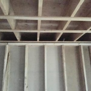

    谢谢你的回复,先生们,我正在考虑用吹纤维素,在这种情况下如何最好地关闭开口的想法,我在这里附上了一个图像,显示我的访问点从房间,将是一个办公室。

      那张照片是不是被翻过来了,所以看起来像地板的实际上是天花板?我还以为你在托梁的底部有硬质泡沫呢。如果你有足够厚的硬泡沫你可以用它来支撑纤维素。确保在支撑螺丝上有大的挡泥板垫圈,这样额外的重量不会导致紧固件拉过泡沫。

    你在带子上面看到的是我二楼的主卧室,一些厚厚的高密度聚乙烯被夹在车库一侧的地板搁栅下面,所以在那些搁栅下面,在车库侧的干墙和搁栅之间的空隙里(你从这个角度看不清)。
    所以实际上你是建议我用刚体封闭这些蛀牙然后把它们填满吗?
