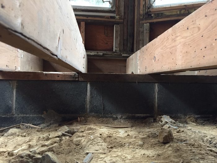

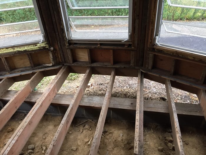

我正在换这个房间的窗户,结果变成了一件大麻事。这原来是我1905年维多利亚式小房子的门廊。大约二三十年前,当这些百叶窗安装时,它就关闭了。我的问题是如何隔离。爬行空间混凝土砌块墙为外立面,内墙为原有石材基础。在室内基础墙的另一边是地下室,它是无条件的,但在冬天保持温暖。该空间并不是有意通风的——在两个不同的托梁隔间中有两个通往外部的屏蔽孔,总计约50平方英寸的空气空间。
当我拉起地板并检查框架时,我发现空间非常干燥。没有证据表明托梁或原始黄松地板的底部有任何霉菌或水损坏。泥底的形状也很好。
什么是最好的方法去绝缘和关闭这个背部?与爬行空间区域一起,悬臂梁悬在院子上方,该区域也需要密封和绝缘。
如有任何建议将不胜感激。

    谢谢-我在5区,托梁是2x10。我想要避免喷泡沫(一些空气密封将是好的)。我可以在cmu上使用泡沫板,如果这是可取的,我也想知道我是否应该把一些放在地面上的蒸汽屏障。
