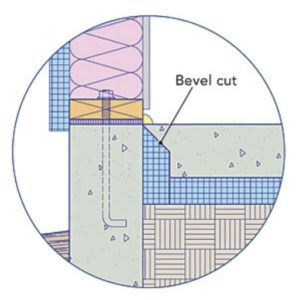

    我不太明白你的问题。但听起来你的细节与下图所示的细节很相似。你只是担心热流在板/墙的交叉点,那里的泡沫有一个斜面切割?

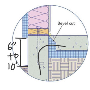

    马丁,叫亚历克斯,在我发了第一个帖子后修改了我的资料。自从去年开始设计房子以来,我一直是一个订户,但我还没有发布,因为我能够从现有资源中收集我需要的东西。你钉了细节,外柱墙上的泡沫(R6)和斜切泡沫(R10)在板的边缘,正是我们必须做的。唯一的例外是墙和板之间的连续钢筋连接,它每隔2 '穿透垂直泡沫,我们的板的等级高达10 '以上,干墙在外部暴露在空气中(沙子/碎石夯实回填在内部)。
    担心板的热损失…它主要是一个安慰关心,其次整个房子能量损失的担忧(这就是为什么我在帖子说其余的数据比较):没有辐射热板(不管怎么说我们没有足够的绝缘),这将板热身和至少一个可接受的水平的酷在冬天?或者,当冬天的温度是0°F时,我们的外围温度会是冰冻的,而当朝南的干墙暴露在100°+的阳光下时,我们的外围会是温暖的吗?

    亚历克斯,钢筋的热量损失是可以测量的;混凝土的导热性很强,钢的导热性更强。需要一个三维有限元模型来精确计算它。粗略估计一下,你大概有90根这样的棒子?如果它们是#4(1/2")棒,那将是总共约18 in²的钢本质上直接连接到户外,或一个钢板约4 1/4" x 4 1/4"。虽然这么多的填充物确实让人不爽,但我确信我的结构工程师会很高兴。你可能说的是每年最多“几十美元”的能源损失,而不是几百美元。
    如果钢筋附近的混凝土表面有时低于50°左右,我不会感到惊讶,但混凝土的质量和导电性应该分散热量损失足够多,我怀疑你会结霜。温度几乎肯定会低到足以在某些时候发生凝结,但很难说它是否足以引起问题。在夏天,能源消耗会很低,没有水分问题。
    如果你想减少热量损失,你可以尝试热隔离强化系统,如这些可用的:https://www.schock-na.com/en-us/products.
    有了你的详细资料,建筑外围的子板填土将接近室外温度。这里的土壤应该排水良好,所以不会有冻胀的危险。你可以将墙的内部从底部隔离开来,这将使整个板子区域更加温暖。或者你可以在楼板下面增加更多的水平隔热层。这两种方式中哪一种更有效是一个棘手的计算。对于你的高墙来说,次板泡沫可能是更好的投资。或者,如果厚板还没有浇筑,你可以做一个双层厚板,较低的那一块绑在墙上,用泡沫和另一块厚板(或其他完工的地板)在上面。你的工程师甚至可能只允许在墙上绑上一块外围板——看起来像条形基础的东西,靠在混凝土墙的内部,这样做的目的是水平支撑混凝土墙,也可以防止上面的成品板下沉。

    在干墙外添加外墙泡沫板保温效果如何?需要多少才能有所不同?它需要延伸到离平板多远才能有效?我知道有些人可能会说一直到立足点或霜冻线以下,但我想知道,如果我们只下降4英尺,比如说R10,在茎壁的外面,冷空气真正的转移会是什么?这是否足以减轻或…?我一直在思考FPSF的计算,在某个点上,空气温度的热传递被地面温度减缓,在一个升高的平板情况下,我想知道在平板以下的垂直绝缘深度上,人们开始收到递减的回报。

    1.是的,外部硬质泡沫会有帮助。
    2.厚泡沫比薄泡沫好,但即使是1英寸的硬质泡沫也会减少内部凝结的机会。
    3.我想说,你应该考虑安装的最小宽度是2英尺。广泛的泡沫。如果外部硬质泡沫是壁板的骄傲,记得在壁板底部和硬质泡沫之间的水平连接处安装z型挡板,并记得用金属挡板、压力处理胶合板或灰泥保护以上等级的泡沫。

    在板面以下4'处或板面以下4'处停止R10外部泡沫是足够好的,板面处于或接近板面。在高于地面2英尺的较高的墙壁上,将其移至板下2英尺,或移至立足点,以较浅者为准。
    区6中深层土壤临时工不完全“温暖”,即使土壤有热阻(很多热质量),留下的任何部分不合格墙不保温的将是一个错误,尤其是在6区,在夏季户外露点温度平均在60年代F远高于40年代Fdeep底土的温度,如果不保温,会有发霉的危险。(你想让它散发出夏天地下室发霉的味道吗?)
