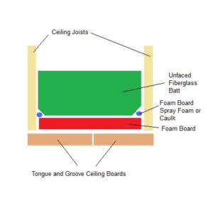

  13. 沃尔特·L||# 13
    实际上,绝缘棒或吹入绝缘将在泡沫板之上,泡沫板将在T&G板之上。泡沫板将作为天花板的气封。
    这是一个绘图:

    沃尔特,
    如果需要,您可以重用玻璃纤维蝙蝠。但如果你把它们扔掉并在泡沫板上安装一个漂亮的,清洁新的纤维素,你将获得更好的性能。
