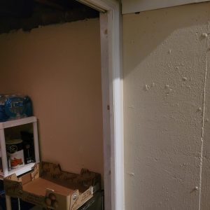

嗨,大家好,
我位于纽约市附近的5号气候区4,靠近5号北新泽西州。
附加了2张图片,一个来自内部,其他来自级基础墙的外部。
我想要为这些墙壁的内部或外部(两者)添加一些绝缘,因为它们可以在冬季和中等温暖的冬季变得非常寒冷。
2个问题:外部绝缘是值得的,因为我无法阻止混凝土的所有“热桥”区域。内部只有大约30%的墙壁将直接在外面留下绝缘,而其余部分位于楼梯/相邻的墙壁下方。
如果内部绝缘,我是否需要将电相邻的墙体隔热,这是技术上不是外墙,因为它附着在另一侧的划痕上?

    嗨AGM413,
    由于您指出的原因,如您所指出的楼梯和(可能)在其他地区挖掘出来的原因,您在正确的轨道上是正确的轨道。完成外部保温并保护它也是额外的费用。由于这些原因,内部似乎是更好的方法。
    我会在GBA上推荐你的GBA“三种方式隔离地下室墙”的文章:https://www.greenbuildingadadadisor.com/article/Ways-to-纹理 - a-basement-wall.
    我建议将分区墙视为其中的一部分。我猜测它在另一边是同样的条件,其实际上是无条件的空间。在绝缘基础时,产生连续的热和蒸汽边界很重要。
    我还会在车库门上寻址,因为这将是热边界和空气屏障中的弱链接。Thermacore为绝缘车库门提供了一些很好的选择。

      谢谢你的回复乔什!
      我需要空气密封车库门的顶部有点更好。那里有一个不错的空气泄漏 - 这是在列表中。也绝缘托梁,但是那些用干墙覆盖的防火安全,并且还有沿着它们运行的​​导线+车库轨道。我还应该在车库门的两侧隔离〜12英寸的水泥,这也是如第一张照片中的无色?
      这两个房屋的地下室都在调节空间中,它们之间的隔断实际上是一个基础水泥墙 - 更好的照片附近房屋之间的楼梯附近。
      编辑:在入境管道上也会绝缘将很棘手,并在他们面前完成一些也可以访问的东西。
      基本上只是试图弄清楚,因为我的长水泥基础墙壁中的2个墙壁(左侧)附着在其他房屋车库(左侧)(在右侧)。但它似乎一直都在线,而不是我的车库和这个地区之间的墙壁是去的方式。如果他们在楼梯桁条和/或一面干墙后面,那么没有能够进入这些区域的问题
