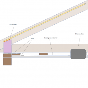

    我添加了一个更新的图表,突出了一些潜在的感兴趣的领域:
    在顶板上,通常有一条与顶板平行的带子
    石膏板接缝无法连通
    B)蒸汽屏障经常是直接进入渗透,所以你可以密封它或把它拉回来一点
    然后密封干墙。
    2.在我最初的图表中,我理解干墙可以是一个空气屏障,它只需要在边缘密封。但我又一次受到了挑战,因为在顶板上的接头是在绑带下面的。所以我想也许我可以把第一层泡沫做成空气屏障。
    尽管如此,我同意泡沫堆的成本和复杂性可能不值得额外的r值。就在顶板里面,我估计我可能有6 -7英寸的高度来隔热所以我们谈论的是R7到R8之间的差别纤维素和堆积的泡沫。这不是微不足道的,但也可能不够值得担心。

    干墙板之间的接缝应该用泥/胶带在内部密封,所以你只需要担心周围。在你的情况下,你可以密封板条的两边,或者如果蒸汽屏障状态良好(没有撕裂或洞),你可以把它作为你的空气屏障。你描述事物的方式,我认为把蒸汽屏障描述成空气屏障可能是最简单的。
    我觉得不值得在屋檐上堆一堆硬泡沫。你只需要在你需要每英寸最大R的地方使用硬质泡沫塑料,在你需要切割以适应楔形形状的地方,因为松散填充的绝缘材料并不总是会在小角度的空间中变得紧密。在我看来,你的新图纸展示了一个更好的方法,在最需要的地方使用硬质泡沫,但不要过分使用吹过的绝缘材料,因为它可以起到绝缘的“作用”。
    胶带是能移动的东西的最佳选择。填塞可能是下一个,但你需要一个好的填塞。我喜欢用聚氨酯填塞坚硬的地方。罐装泡沫有时可以分离,但灵活的“门窗”型可能更牢固。我在这里用“可能”这个词是因为虽然之前已经讨论过这个问题,但我不知道有没有人做过任何真正的长期测试来证明它是否真的比“普通”罐装泡沫好。
