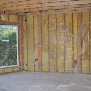

    有趣的照片,马丁。
    有趣的照片,马丁。对卡夫??其次,(虽然与你的主题不一致)是最初看起来很好的玻璃纤维球棒应用的证据,但似乎已经被另一种交易妥协了。在每个洞的底部,蝙蝠明显受到了干扰,现在每个洞都受到了损害。这张照片里的玻璃纤维材料或应用技术,谁也不能指指点点!我在战场上经常看到这种情况。其他行业很少会犹豫更换,损坏或破坏绝缘应用的完整性,不管使用的绝缘产品。如果在这些项目中工作的每个人都与最终目标不一致,我们将很难获得成功。无论是在检查过程中,还是在关闭墙体后拍摄红外图像时,保温承包商都会受到错误的指责。顺便说一下,玻璃纤维绝缘材料比以往任何时候都更易于使用,特别是那些消除了酚醛粘合剂的材料。 20 years ago it was easier to understand why other trades didn't want to take the time to correctly replace batts that were removed. Today's batts aren't dusty or itchy for that matter. No excuse for not replacing them or repairing them.
    回应克里斯·布朗
    克里斯,
    你猜对了:照片没有展示最佳实践。
    信不信由你,这种装置曾经在佛蒙特州很常见。我以前经常看到牛皮球棒的内部覆盖着塑料。直到今天,还有很多建筑商仍然在用同样的方法建造——也就是说,他们在20世纪70年代学会的方法。
    我不是玻璃纤维球棒的大粉丝,我认为指责某人没有完美地放置球棒是错误的。相比完美的安装工作,球棒起皱或压扁的情况要常见得多——问题更多地出在球棒本身,而不是安装人员。
    有关此主题的详细信息,请参见安装玻璃纤维.在那篇文章中,我写道:“这是玻璃纤维的本质,希望被草率地安装。与纤维素或喷涂聚氨酯泡沫不同,玻璃纤维电池不会自动完全填充空洞;相反,它往往会与安装人员试图使其贴合舒适的尝试相抵触。”

    马丁,我不同意。有
    马丁,我不同意。毫无疑问,许多人认为玻璃纤维球棒有问题,你已经多次明确表示你不喜欢它们。然而,它们仍然是热应用中最广泛使用的产品。我的观点很简单:绝缘安装人员做了他的工作,做得很正确,但它被其他人破坏了!我们不应该接受它无法被正确修复的事实,因为它本来是可以被修复的!为了充分披露,我从事绝缘行业已经超过45年了,作为承包商,现在是照片中产品制造商的员工。我的最后一点(我将停止劫持)是:不要伤害!任何行业都不应影响其他行业的工作。我知道这是理想主义,我知道这是建设。如果这面墙喷上松散的玻璃纤维、纤维素或泡沫,它会是什么样子? I don't care what insulation product was initially used in this wall. It was compromised and would have been regardless of the product used.

    克里斯·布朗:我看到一个主要的
    克里斯·布朗:我认为这幅画有一个主要的错误
    室内保温……
    不幸的是,泡沫和或面板类型的外保温只会上升的普及
    消息灵通的人,比如这个网站上的许多人(马丁等)。将推动有信息的问题,并提供文件的福利。
    人们需要清醒地认识到,75%的贸易工人做得非常非常糟糕,破坏了之前做得很好的工作,而且情况会变得更糟。新一代的年轻工人在工作时用手机聊天,他们根本不在乎工作的质量。
    (让我们假设只有不到25%的年轻工人关心这个问题。但我在这里是不现实的)

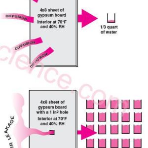

    扩散已经被测量和建模,所以这个问题确实没有争议。请看下面的建筑科学公司(Building Science Corp.)的图表(已被广泛转载)来理解我的观点。
    你写道:“当你消除蒸汽屏障,允许假定来自外部的水分向内干燥时,你可能会使水分向外扩散,从而使水分进入墙壁。”
    当然,你是对的。然而,在大多数气候条件下,消除聚能让你站在这个推-拉方程的正确一边——换句话说,没有聚能让你的墙壁组件比有聚能更干燥。

    马丁张贴了一张图表,显示了蒸汽通过扩散移动与蒸汽在空气中搭便车之间的巨大差异。但这和我的问题没有关系我的问题是要量化扩散随时间的变化。

    关于显示蒸汽通过扩散转移与通过空气泄漏转移之间的差异的图表,我对单独扩散的影响感到好奇。在扩散测量中,干墙冷侧的温度和RH条件是什么?1/3杯水扩散的时间是多长?
  20. GBA编辑器
    马丁Holladay||# 20
    对Ron Keagle的回应
    罗恩,
    以下是建筑科学公司的一份文件的链接,其中包括图表:
    http://dc243.4shared.com/doc/RD5UTvRw/preview.html
    图表背后的假设:
    1.扩散和空气泄漏的内部条件是相同的:70华氏度,40% RH。
    2.气候被描述为“寒冷的气候”。
    3.这个时间框架被描述为“整个供暖季”。
    4.扩散是通过一块4x8的石膏墙板发生的。
    5.漏气是通过一块石膏板上一个1平方英寸的洞发生的。
    在这种情况下,通过干墙扩散的水量是1/3夸脱(约11液盎司),而不是1/3杯。

    哇,难以置信!!这有多大的不同啊!!难怪我们在寒冷的气候中看到这么多关于泄漏的故障!!

  67. 马特Risinger||# 67
    伟大的文章
    伟大的文章,马丁。我读了你的帖子,但似乎从来没有评论过。只是想感谢你的贴心博客!我特别喜欢底部的“执行摘要”。我在德克萨斯州炎热潮湿的奥斯汀做了很多或整个房子的改造,我亲眼看到了90年代我改造过的房子的保利板后面生长的霉菌。附件是一张1995年建造的房子的照片,我去年重新装修了,在蒸汽屏障后面有霉菌。我是马特·瑞辛格
  68. GBA编辑器
    马丁Holladay||# 68
    回复Matt Risinger
    马特,
    谢谢你的反馈,也谢谢你分享照片。我不知道聚乙烯这种愚蠢的东西竟然传到了南部德克萨斯州的奥斯汀。
