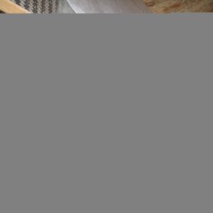

    马丁,在开放式网架中密集包装的可行性如何?把塑料或硬纸板钉在一边以形成一个更明显的蛀洞会不会更好?
    马丁Holladay||# 5
    亚伦,
    好问题。我不确定;我去问问比尔·赫斯特伦克。

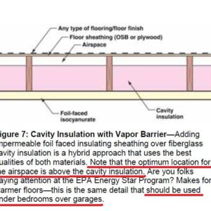

  10. 约翰·布鲁克斯||# 10
    我觉得道格·麦克弗斯的评论不错。
    插图来自Lstiburek关于crawlspaces....的论文但他也提到了车库上方的空调房。
    我想,为了气密性,车架和车库天花板应该详细设计一下。

    马丁Holladay||#12
    亚伦,
    你问,“在开放式网架中密集包装的可行性如何?”把塑料或硬纸板钉在一边,形成一个更明显的蛀洞,会不会更好?”
    事实证明,上周四我在华盛顿州的一个工作地点,看到了一些在爬行空间的开放式楼板搁栅,这些搁栅正在为密集的绝缘工作做准备。建筑者使用Insulweb织物来分隔开网桁架。我拍了一张照片:
  13. 亚伦范德Meulen||# 13
    因此,这似乎是可以做到的两种方式。谢谢你马丁。
