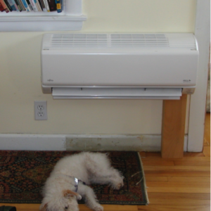

    首先,听起来你的无导管迷你空调的室内头太高了,尤其是因为你住在缅因州,在那里加热比制冷更重要。将迷你磁头重新安置到一个新的位置,尽可能的低,是一个可能的解决方案的一部分。你可以在离地面6英尺或7英尺的地方安装迷你头,或者你甚至可以在靠近地面的地方安装头(见下图)。
