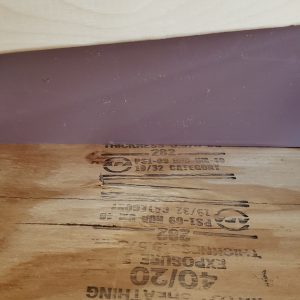

椽子2×10用2×4爆发。R-3 XPS通风口挡板到脊,双R-23 roxul = R-49排气屋顶组件。

      所以我的设置是这样的空气=密封R-3 XPS挡板与1.5" 空气间隙,双5.5" roxul。是的我的通风口挡板从拱腹垄连续。我应该担心从阁楼管道暖湿空气?我计划在空气密封所有管道和绝缘包裹无论如何他们,但暖空气上升到阁楼空间的内容,然后我的R49保温安装工作的方式。如果我是放置在阁楼的供给和回报阻尼器来控制输出会是不会成为问题?我做了一些存储在那里的计划,并已看过照片,行李,并在我的车库阁楼毁了其他项目。

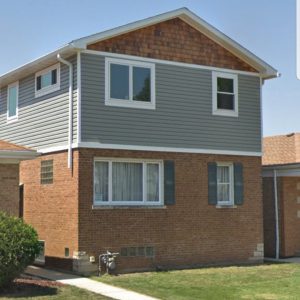

      附上我想出了屋顶平台处的山墙侧。该山墙是雪松动摇。什么是这里的建议做法空气/蒸汽绝缘墙壁上的障碍?就我还需要吗?
      房子的两侧都有一个16“悬垂,以及覆盖整个砖部分的背面悬臂。最终我将有一个完整的前廊覆盖前侧砖。你会说是否足够安全地说完全绝缘地下室泡沫板?也可以做些什么来绝缘第一楼砖。设定是外部3.5“深砖,带有.5”腔内捆入3.5“深刻的CMU。总厚度为8“然后粗毛条钉在CMU上。然后干墙用石膏钉起来。是3/4”空间值得填充的麻烦将纤维素或单独留下足够好吗?不打算很快就可以随时咀嚼第一楼。

        它是细使用6密耳的聚乙烯片材(比MemBrain便宜)作为cathedralized阁楼天花板的天花板石膏后面的空气屏障,以代替使用气密石膏,只要椽托架完全排出拱腹到脊的您的半英寸的顶侧挡板XPS。
        但电池绝缘绝对需要一个内部的空气屏障,至少有半英寸的XPS(大约3秒)的阻汽性。如果只使用石膏作为空气屏障而没有聚乙烯薄膜或MemBrain,它必须被油漆。
        在通风cathedralized天花板叠层MemBrain并没有真正买任何东西。甚至通过1/2" 椽,他们遇见了XPS干燥路径足够的蒸汽打开,以保持棉絮堆积防潮它总是能够朝向外部干燥和MemBrain永远不需要为蒸气开放。椽渗透的半英寸依然是足够的蒸汽阻燃剂,以限制水分囤积在夏天即使您选择空调阁楼70F或东西。

        在绝缘地下室之前,需要改善散装水管理。现在,从上面的7-8英寸的位置,有一个排水沟泵送到人行道上。如果可能,那种水必须指导墙壁的几英尺和下降等级。
        如果你不古亭在CMU墙板,没有一大堆的值来填充0.75" 深水垢海湾,这将是非常困难的事与纤维素无论如何,任何R是比没有-R好,但如果你尝试它,而不去内脏的墙壁有与腔吹玻璃纤维如舰或L77是浅,这将提供约R3更成功更好的赔率。为了使墙面达到目前的IRC代码性能会采取2.53" 连续多异,(R17如果这样做的R值的基础上,但少一个位上的U系数基础保在砖与CMU之间的半英寸腔的性能,和的所述R值CMU与砖)。

    还忘了提到我的网站上建造的挡板由1/2“XPS制成的塑料面向塑料。如果在其渗透性的那样是这样做的那样是多少?

    半英寸XPS表面通常在1烫发范围,但如果你好奇,请查阅ASTM C96规格确切的产品。由于它只有半英寸,椽本身成为足够的干燥路径,即使它是0.05烫发。
