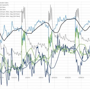

  10. 内特·里克||#15
    我有一个相似小屋处理内外部温度 湿度等... 难确定我何时关心
    位视图附载.但内温、RH和dewpoint以及外部dewpoint的小时数据,
    温度超过冷雪融化 室外也会发生内部RH接近稳定约60%
    内特
