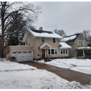

1.没有底朝天的通风口。底是一个串珠板和暴露的椽故事风格。悬垂的所有边都是27英寸。两边都有驳船板。山墙。请看附呈的图片。我不相信有一种方法可以在不改变外部特征的情况下增加屋顶隔热层。所有的外部装饰都是1922年的原创。屋顶也完好无损。

    图片显示你的屋顶完好无损。所以,在护套上面安装硬质泡沫可能已经过时了。
