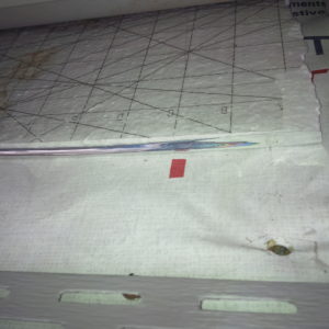

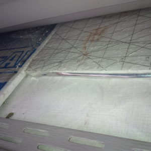

  6. 塞巴斯蒂安·阿||#6
    正如我之前承诺的那样,我去检查了我的侧线下面。结果发现,我的房子有1/2英寸的聚苯乙烯刚性绝缘材料(安装得非常糟糕,看看缝隙!!),可能还有一些房屋材料(看图片)?我意识到侧线应该被移除,一切都应该重新做…然而,首先还有更紧迫的事情要做。因此,我只是想确认一下,我最初计划的2“封闭细胞和剩余的纤维素开放细胞将工作良好的1/2”的刚性泡沫和潜在的房子包装?希望泡沫能让房子更舒适,我以后会修理外墙。谢谢你对我问题的帮助。
    马丁Holladay||# 7
    塞巴斯蒂安,
    据我所知,你没有任何理由不能进行你的计划。当然,在进行这类工作时,你总是要注意任何水分损害。如果你看到任何水渍、腐烂或发霉,重要的是要停止你的项目,直到你了解湿气的来源,你已经补救了所有的缺陷。
    如果一切都干了,你可以继续,全速前进。
