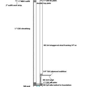

    我的“无桥”双层墙系统有两个版本。你贴的那张图显示的是外墙位于地基上,如果这个地基是第一层双层墙的话,看起来就会是一样的。
    另一个版本将具有在外壁下窗台另一个轮缘托梁和需要的角撑板在底部板以配合两个壁框架在一起。这具有两个壁下相同收缩的优点。在第二层,所述外壁将被成帧以匹配第二楼板骨架和第二层底层地板将延伸出,以配合在两个壁和绑地板的水平剪切面组件到外的高度,护套承重的墙。这应该可以满足任何地震或大风的要求,它更容易向上倾斜外壁,如果它位于底层地板,而不是下降到低于它。
    屋顶框架的双层系统的负载分摊问题并不是太多桁架的问题,因为它具有沉重的框架。高愈合的桁架将在轴承点处具有压缩支柱(如图所示),如果在其他地方存在反作用力(加上桁架在冬季的底部和弦上升起),则光线框架将弯曲。此外,由于在2层楼的房屋中,外墙不会在2楼的另一个边缘托梁(及其横粒收缩),外墙中的整体高度损失略低于内壁中木材平衡。

    布雷特,你贴的画和罗伯特提供的墙上的描述非常像我们的新房子,快完工了。当上层楼板的墙壁靠在基础墙上时,外墙的支柱向下延伸到基础上的一个外窗台,地板托梁和边缘靠在第二个窗台上也在基础上。内墙由边缘和地板系统支撑。因此,墙腔向下延伸到地基,边缘用高密度纤维素在外面绝缘。
    房子建在一个斜坡上,下坡的一侧是带框的走道。在较低的楼板上的墙壁休息的地方,也有两个窗台的两面墙。上层的边缘和内壁螺柱休息在下层内壁的顶板上。底层外墙的螺柱向上延伸到上层,这样底层就把两面墙连接在一起了。在有两层因而由底层连接的地方,边缘作为下层墙腔的顶部部分被隔离。

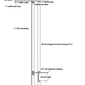

    嗯,现在我把卡车从下雪银行中拉出来,晚上拿出巧克力燕麦般的粗壮,我到了向上抽取双墙部分#2,这描绘了2楼的完全剪切支撑无桥的过渡(偶然,最小)结构:
