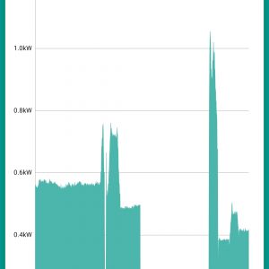

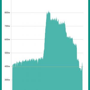

下面是一些能耗和管道温度的图片。图2和图3是同一天。注意图表上显示的低调制。
在您的图表中是否可以识别除霜周期?
机组是否升到100%进行除霜?

这是一张今天的图表,显示该装置在上午关闭,下午中旬恢复。请注意,当它在下午重新打开时,它会短暂上升,但随后会以比早上关闭时低得多的功率进行调节。设定点在下午重新打开时也会升高3度。

我仍然希望看到通过几个除霜周期的电力使用图。

以下是有关在冷却模式下监控设备的更新。您可以看到,在下午早些时候太阳峰值附近,该装置仅在满输出时短暂运行。
我注意到的一件事是,该装置在冷却模式下使用的功率显著降低。峰值功率约为800瓦冷却和1100瓦加热。在冷却模式下,它还可以将油门降到180-200瓦左右。在加热模式下通常接近350-400。
我预计冷却时delta-T(从内到外)较低,因此压缩机所做的工作较少。虽然我不建议尝试测量COP,但如果你能找到一种比稳定温度更好的控制策略(在交替的几天中进行比较),你就可以测试了。
