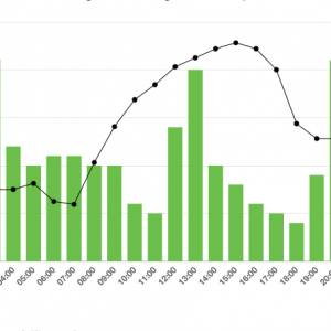

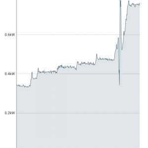

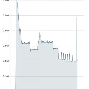

在与我的安装人员以及他们与三菱公司的多次对话后,我发现,由于室外温度的影响,多区域机组的压缩机频率发生了变化。我很清楚地看到,一旦室外温度达到36华氏度左右,电力消耗就会大幅增加。我的两个3区室外机组将超过两倍的电力消耗,从约0.80 kW/小时到约2kW/小时。我附上了一张当温度降到这个阈值以下时的照片。

  1. 克里斯少见||#1
    我有两个单区三菱热泵(12k和6k), 12k只是设置为一直运行,我们基本上把主卧室关闭6k。除了电力公司的智能电表,我没有任何能源监控(至今)。我可以分享一些(相对无用的)数据。
    大的峰值可能来自烹饪(早上9点,电磁炉)和晚上(给汽车充电)

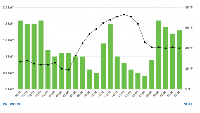

    克里斯,解读你的数据很棘手。看第二张图,我看到凌晨4点的用电量下降了50%,即使室外温度下降了。我想知道这是不是你的电动汽车晚上充电完毕的结果。
    Walta,对于这个设备,你的理解和专业知识绝对超过我,我觉得我没有资格给你一个有用的答复。也就是说,我的两个3区户外单位确实是高温单位。我希望三菱调制的概念不是简单地简化为你所说的从一级压缩机到回注二级压缩机的改变。

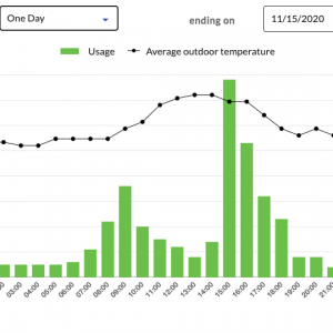

      马的人,
      早上4点停车,晚上8点停车是因为汽车在充电
      右边的截图是使用L1 120v充电器(最大120v 15a),左边的照片是在下午3点有一个spike,因为我安装了我们的L2充电器(30a, 240v),并插入汽车进行测试。
      Iotawatt在房子的清单上,不确定它对我们是否重要。
      随着我们添加组件,分隔房屋、车库、EVSE和良好的使用变得越来越困难。我们刚订了蒸汽淋浴/发电机。我想看到每个不同的组件成本(HPWH、蒸汽发生器、划分单元,电动车充电器,感应炉)和如何使用月度成本变化(充电在工作而不是在家里(在工作中它是免费的!),维护分割单元设置在较高和较低温度,Rheem生态模式和高需求,等)
