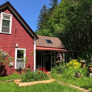

我住在西澳奥林匹亚附近的一个老旧的、通风的、隔热差的农舍里。目前,主要的热量来源是木炉子,辅以空间加热器。不用说,房子内部的温度变化非常大,从寒冷的冬天早晨的40多度,到真正开始做饭的80多度。最终,房子会很好地绝缘和密封,但这需要一段时间。与此同时,我正在寻找一个迷你分裂,以帮助房子不太冷时,木炉子不走。
