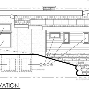

我正处于最终确定墙壁设计的地步,在开始倒入基础之前,我想我会看看这里的任何专家是否可以在墙上设计理念中选择漏洞。附件是我计划的PDF。
我在气候6a。在7000英尺海拔的新建筑带走出地下室。我要使用Outie Windows的“非常好的房子”概念
为了使评论更容易,这里有一些我仍在思考的具体问题:
1)我正在展示围嘴腔绝缘,但是我应该(或不应该)看纤维素的任何理由。我在一个圣诞节聚会上的一个建筑商熟人表明,我应该在湿润的情况下使用纤维素,并且比围嘴更好。我担心水分含量和干燥时间。
2)我在地下室多丽莎和成品内部平板之间显示了半英寸的间隙。我应该担心通过基础墙泄漏的水分,也许不是现在,而是在10或20年内,您是否建议我做与这里所显示的不同的事情?
3) Because I’ve got a stone veneer that covers the foundation wall and in most cases extends up several feet into the wood framed section AND because I’ve got 2.5″ of polyiso on the house I had trouble deciding how to make the drainage plane behind my siding match up with the drainage plane behind the rock veneer. In figure 2 you can see that I’ve extended my 2.5″ of exterior polyiso over the outside of my foundation wall. The WRB is on the outside of the polyiso. As you can see I have my foundation wall sandwiched between the inside and outside polyiso. Does anybody see any issue with this or can they recommend a better method of doing this? I also thought about mounting furring strips to the outside of the concrete, adding a layer of sheathing to that and then the wire mesh and lath and then the Sure Cavity drain then the veneer but thought the foam option seemed better.
4)整个石材贴面系统由5英寸x 5英寸x 1/4英寸镀锌角铁支撑。它将“浮动”大约6英寸的成品等级。任何意见?
5)图3 - 我显示了一个装有山脊通风材料的金属错误屏幕,但我不确定如何进行此细节并从臀部拍摄一点。有人有评论建议吗?
6)石材贴面后面的排水将通过5mm的侧面排水材料。是否有人对此材料有任何评论,或者有其他建议在石材贴面后面创建排水平面?
7)WRB应该一直向下延伸至角度铁,还是应该停止基础墙顶部的一英寸或两英寸?
8)是否有改进或担忧的建议?

  1. Brian Pontolilo||#1
    嗨,史蒂夫,
    感谢您分享您的图纸。我会等待让一些常客在您的墙壁组件上加重,但是在我的区域里,我熟悉没有重大问题(我不熟悉Stone贴面的细节。
    请记住,潮湿的喷雾纤维素只是一种类型的纤维素。也许在您的地区很常见,但是密集的包装纤维素在网后挤满了,安装时干燥。而且我不确定需要将隔热材料固定在平板上1/2英寸。如果您的粉底墙在道路上泄漏,您将有一些工作要做。
    让我们看看社区对您的计划的看法...

  3. GBA编辑
    马丁·霍拉迪(Martin Holladay)||#3
    史蒂夫,
    问题1.为什么您决定将基础墙的顶部延伸到内部板的水平上?
    问题2:外部等级在哪里?我想您回答了 - 我猜是在石板底部下方6英寸以下 - 但我只想确定。如果等级那么低,为什么基础墙会如此高?
    评论:就我个人而言,我不喜欢看到石材贴面漂浮在空中,高于等级。如果您想安装看起来好像要建造石屋的假壁板,它应该是现实的,并且应该延伸到坡度以下。否则,“我有一座石屋”的幻觉就会破碎。

  5. 史蒂夫·麦凯||#5
    马丁:
    因为我们的地段是20%至30%的成绩,我在房屋的后部有一个10英尺的粉底墙,它在房屋的侧面往下走,直到在房屋的前面(等级),它停在内部平板的水平。
    您是正确的,承包商不会将基础墙延长超过6英寸以上。但是,在侧面有一些位置(由于我们的陡峭斜坡),基础上有一步,基础可能部分为被挡土墙覆盖并部分暴露。我在草图中考虑了这种过渡。
    此外,我的承包商表示,他想从安装在混凝土上的角度来支撑石头贴面。这就是他过去这样做的方式(没有外部泡沫)。因此,石材贴面需要延伸到混凝土框架过渡上。我的草图尝试尽可能优雅地处理该过渡。
    您对以前的话题发表了这一评论,然后遵循该评论,我驱使小镇看每个人如何进行石头/等级过渡。我发现大约有50%的石头将石头运到地面上,而50%的石头停在6英寸以上的石头上。您是正确的选择。他说,他更喜欢停止级别。原因是,在冻结周期中,我们在这里得到的冰冻周期与不断降雪的效果相结合,他担心石头贴面最终会弹出。这意味着我的一半邻居可能有问题,一半可能有一半但是,我不知道那些有贴面的人是否有问题。

  6. 史蒂夫·麦凯||#6
    这是我房子南景的快照
    马尔科姆·泰勒(Malcolm Taylor)||#8
    史蒂夫,
    一些非常小的评论。
    - 我没有任何优势来掩盖您的平板边缘。泡沫被您的室内钉墙覆盖。
    - 这些螺柱墙如何固定在顶部的任何东西?您可以将一层胶合板视为该墙壁上石膏板的底物,因为它没有在泡沫上延伸的地方固定的地方。
    - 在外墙底部的泡沫后面显示了干墙。这使得绝缘和干墙的顺序变得更加复杂。
    - 岩石贴面雨屏腔的底部需要衬里板和闪烁之间的缝隙,并延伸到岩石上,以允许排水和空气循环。我认为您不需要将山脊材料推入穿孔的U闪存中,但可能不会造成伤害。
    1. 史蒂夫·麦凯||#11
      马尔科姆,
      谢谢。所有的要点。
      - 我没有任何优势来掩盖您的子边缘。泡沫被您的室内钉墙覆盖。
      好点子。我将仅运行粉底墙XPS泡沫,以结束混凝土板的冲洗。
      另一个好点。我可能应该阻止它们在基础墙的顶部,然后将它们通过1.5 Polyiso将其安装到基础墙上。然后,我将在2x4顶板的顶部延伸水平的Polyiso。这样的外角会带来干墙的问题吗?
      是的。我将停止在polyiso水平片段的顶部的石膏板。
      我认为您在谈论壁板和金属顶部的顶部闪烁在饰面石上方?目前尚不清楚,但是那里有差距。这将使空气在壁板和WRB之间向上/向下流动。
      如果您要谈论的是在饰带的石头和金属闪烁的底部之间,以使空气进入WRB之间的雨屏,请肯定的腔排水哑光和板条。那是个很好的观点。我不确定在合并错误屏幕时该怎么做。我必须考虑一下。
      我在另一种用这种方式使用的墙壁细节上看到了脊材料。除了将金属错误屏幕连接到壁板内部时,我不确定它的功能。

        马尔科姆·泰勒(Malcolm Taylor)||#13
        - 我没有将内墙降低到粉底的高度,而是将A 2“ x2”固定在底板的内部,并用1/2英寸的胶合板将两堵墙固定在一起。这为石膏板壁架提供了坚实的基板。在某个时候,某人(一个孩子,您的乐于助人的姐夫)会站在上面,并破解那个石膏板关节。
        - 我尝试考虑详细介绍雨屏,以便随着时间的推移而保持开放。对我来说,最好的解决方案是穿孔的U刷子,如果压缩机被碎屑或小昆虫塞满,可以用它吹出。第二个很好的选择是Cor-A-Vent Strips。错误屏幕和模糊的东西似乎是遥远的三分之一。
        - 我不确定在石头后面排气是否会引起人们的关注。我认为您的细节看起来不错。
        祝您好运!
  8. 史蒂夫·麦凯||#12
    对将我的混凝土夹在两片Polyiso之间以提供排水平面的扩展方面有任何评论吗?
    WRB房屋包裹是否应该一直延伸到角熨斗或停在基础墙顶部下方?
