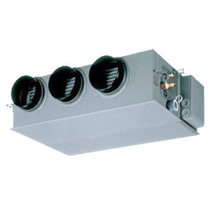

    但是沿着摇摆的主题:两吨多分裂通常在3个区域最大化,但是一间3/4吨迷你管盒安装在两间卧室之间的一个壁橱里,卧室里的半吨头邻近到条目,并且在绘制的公共区域中安装了3/4吨或1吨头部可能会让您在那里。使用绝缘硬管管安装在爬行空间中的1.5吨富士通纤细导管也可以用主管管道设计来实现。

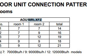

    花药摇摆:如果真正的热量负荷数字出现在20KBTU / HR或更低(可能会)中安装在“可能的炉子位置”中安装的单个3/4吨迷你管道,可能是所有3间卧室的单个区域非常短的管道(无条件或无条件的爬行空间中的套管),带有3/4吨1吨墙体线圈(或地板安装),服务于公共区域。

    Dana,“3/4吨迷你管盒安装在两间卧室之间的一个壁橱里,卧室里的半吨头,毗邻入口,3/4吨或1吨头部安装在公共区域绘制可能会让你在那里“
    空气如何从壁橱到两间卧室?盒式磁带在两个方向上爆炸吗?

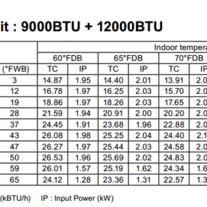

    capacity
    标称冷却...................... ...... ...... ..................... ...... 22,000 BTU / H.
    最小最大冷却........................... ............... ................... ......6,100 - 27,000 btu / h
    标称加热........................... ...... ......... ...... ...... .......... 24,000 BTU / H.
    Min-Max加热 .....................................................6,800- 29,800 btu / h是答案吗?每个区域都可以获得一部分吗?

    来自第一层供应商的所有多分流式压缩机都可以容纳墙壁线圈的混合,迷你管道盒。所有区域都可以独立操作,包括留下一些区域。不可能在冷却模式下运行一个,而其他则在加热模式下 - 它们都在加热模式下,全部在冷却模式下,但任何头部/盒子的子集也可以关闭。
    在递分纸上陈述的多分流压缩机的最小输出容量在+ 47F中进行测试。标称容量是测试HSPF效率的调制水平,在+ 17F + 17F和+ 47F中。对于大多数较新的/更好的设计,最低为1.5-2.5吨多数,通常在5000-7000 BTU / HR MIN @ 47F之间,但在过去中有一些最低限度为10k。
    从头部/磁带中调制的最小值随模型和供应商而异,但大多数1/2到1吨选项可以在〜3000 BTU / HR或更低时运行。当只有一个头部呼唤热量时,必须能够采取压缩机的最小输出,这导致头部更高的鼓风机速度,如果区域负载低于最小输出,则会循环逐步循环。压缩机,效率略低于其全部以最小速度调节。

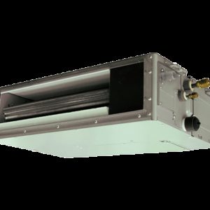

    在管道设计中,将迷你管卡盒的输出分配到多个房间。如果安装在两个房间之间的壁橱空间中,导管运行本质上很短,这意味着它通常可以被黑客攻击而不是完全设计,并使用平衡叶片进行房间到室温平衡。对于更长的跑步,更多的房间需要更加严格地设计。思考返回路径(管道或其他方式)以及供应,以及用于更换过滤器的访问,以及在冷却模式下进行冷凝器排水管。富士通的迷你管盒具有垂直安装的优点,这意味着它可以安装在非常狭窄的壁橱空间,即使管道在地板下运行也可以使其进入。所有其他供应商都需要水平安装。富士通的迷你管道盒也有更强大的鼓风机,使管道设计有点容易。

    很有可能与富士通18RLFD一起运行整个Shebang,富士通18RLFCD比“可能的炉子位置”在较小的空间内使用格栅向走廊走向走廊,并且托卧室之间的跳转管道从门上卧室返回走廊回归。它仍然可以提供21,600个BTU / HR @ + 17F,这在22F的可能负载可能的负载超过1.25倍的超大系数。但是保持加工号码 - 修复有可能的其他错误以及要减去大量内部收益。

    您在上面的#4中链接到的18 rlxfz加上卧室的Aru9rlf室内苗条管道加上一个1吨的头部似乎是最好的路线。室外单位可与高达21,000 BTU配对的室内单位。

    Aou18RLFXZ在68F外,22f内部的容量接近(略高于)17,650 BTU / HR,在室内,23F在室内,23F在户外指定,它可能是一个体面的合适。如果管道在爬行空间中运行,则必须有一个核算管道损失,但如果它在条件空间内部都没有。

    迷你导管的18RLFCD可以将整个位置作为单个区域加热,具有较大的管道​​能力,用于公共区域而不是卧室。托梁托架或爬行空间可能需要用于居住和用餐区的管道,这可能会影响您的地板框架决策。每个房间的管道能力必须适当地设计,设计人员必须注意它具有比典型的燃气炉或分体式交流系统更少的鼓风机功率,但它不可糟糕。
