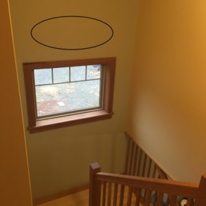

    我是一名太空学员。我花了那么多时间来描述那所房子,却忘了描述我打算把迷你劈头放在哪里。我想把它安装在U形楼梯的中间平台上面。这大概是在二楼上方四英尺。我附上一张照片,说明我打算把它放在哪里。
    根据工程文档,通风口朝下时,我应该能把暖气射到楼下,而通风口朝上时,我应该能把冷气留在楼上。

      我已经在类似的位置安装了一个迷你分裂(仅制冷),一个1卧室的两层楼单元(卧室浴室在楼上,开放式厨房/楼下)。该单元安装在接近楼梯顶部,因此接近二楼的天花板。
      我不能说暖气有多热,但只要你把卧室的门开着它就能很好地降温。门关着,几个小时后卧室就会变得不舒服。
      如果你想要舒适的多卧室和两层楼,咬紧牙关跑管道,买一个管道单元。隔热效果好的房子的一个问题是,两个人在一个房间里会增加足够的热量,即使是在平季,如果没有某种形式的空气流通/冷却,也会导致过热。

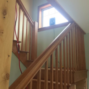

        发布这篇文章让我思考,而不是理论,我可以直接测试它。
        我在楼上的窗台上放了一个取暖器,看看它是如何给房子供暖的。头部会高几英尺,希望这不会影响太多。

          只要记住,来自加热设备的气流速度对混合和分层有很大的影响(这是你所关心的)。
          在一个推测的note,它将是有趣的知道是否有人可以设计一个天花板风扇(大量有效的CFM为btu涉及)吹通过楼层之间的第二个开口,以获得一个循环流动(没有明显的通风给居住者)。
