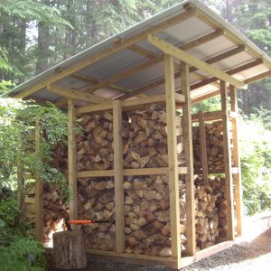

        当我在清澈的碎石床上使用PT 4“X4”时,我经常在建造花园棚时进行完全相似的简化版本。地板可以是砾石或摊铺机。这是我刚刚完成的伍德斯:
