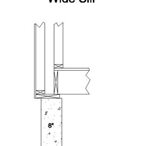

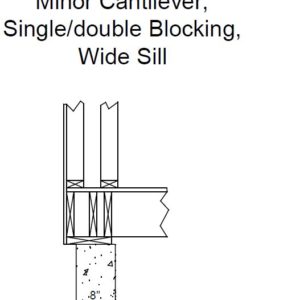

  8. 丹尼斯•米勒||#12
    我已经与Robert Simmerman有类似的问题,就是双脚墙以及它如何在基础上进行。特别是对我令人不安的是IRC R404.1.5.2(2012)表示,混凝土基础壁必须至少是上述壁的厚度。因此,如果我的双螺柱封闭11英寸,那么似乎我的基础必须是11英寸或更多。
    不确定的是,我去拜访了我们的一个乡镇规划评审员(兰开斯特公司,PA,气候5区从4区过渡),并给他看了一些图纸。他似乎一点也不担心地基墙的厚度。然后我问他在基础边缘之外做一个悬臂。在我的情况下,我一直在基础外部娱乐2英寸的XPS,并认为它可能是最好的,如果框架墙悬臂2英寸向外和XPS齐平。在我提出的几种方法中,计划审核员似乎更喜欢使用更宽的窗台(附图)。我建议在双螺柱墙下增加挡块,但他似乎并不担心托梁是否是16”O/C。我注意到(他也同意),虽然这个方案可能是OK的托梁垂直于基础,墙壁的托梁运行平行,外部托梁是漂浮在空间没有支持的基础。取而代之的是在基础的顶部提供支撑,并固定在“浮动”龙骨和下一个龙骨向内。
    也许这表明我的缺乏经验,但计划审稿人只考虑了一个墙壁,如果它带楼层负荷或屋顶载荷,我猜'因为墙的死载通常很小。相比之下。
      马尔科姆·泰勒||#13.
      丹尼斯,
      我把这部分解释为基础墙只需要与上面的承重部分一样宽。如果你有一堵墙,外部框架承担了所有的荷载,为了满足狂热的业主,墙的厚度最终达到了两英尺,那么要求地基宽度相同是没有意义的。
      制作内壁承载的主要效果之一是您可以阻止地板框架与该墙体齐平,并且通过沿着外侧卸下的外部卸下,减少热桥,并消除空气密封的需要在rim托珥。您显示的细节使绝缘和空气密封有点涉及。
      为内壁提供轴承的问题在使用基础墙壁和主地板的板坯的房屋上发生更多,而不是框架地板。一个10“基础墙很容易容纳12英寸双螺柱墙。
      1. 丹尼斯•米勒||#14
        回应马尔科姆,
        非常感谢您的回复。您的解释对我来说是有道理的,基础是支持轴承墙壁(支撑屋顶和地板负载),该墙壁(支撑屋顶和地板负载)对我来说,通过比较,其他结构通常通过标准框架实践得到充分的支持。
        我完全同意在内墙上结束地板对于热桥接而言,我已经想到了这一点。我认为新附加的绘图也许描绘了这个概念。但是,如果我在顶部有一个带屋顶桁架的双螺柱墙,那么屋顶的轴承墙是屋顶桁架的双螺柱墙如果两个墙壁都是相同的高度并与顶板绑在一起,那么我认为负载将在它们之间共享,虽然可能不是50-50。那么我如何考虑外墙作为非轴承墙?
        再次感谢。
    马尔科姆·泰勒||#15
    丹尼斯,
    有一些变化。
    如果内壁承载承载,您可能需要(因为罗伯特正在考虑)将护套移动到内壁以抵抗剪切,或者如果是两个楼的房屋,则通过延伸底层将结构系在一起出去外墙。
    - 根据您使用的绝缘材料,使用单独的Sill-plates可能有意义。
    -外墙可能是气球框。
    - 可变烫发膜可以连接到内壁的外表面,使其在随着时间的推移良好保护。
    拥有两个外墙相同的高度通常不是一个问题(记住所有的内部非承重墙也是相同的高度)。顶板在施加荷载时,外部荷载将受到不可测的压缩,而内部荷载则随荷载的变化而变化。这可能是一个问题的一个实例是当内壁有更多的边缘和板。这些会收缩得更厉害,并且会让外面的那个承受负载。一个简单的解决办法是把外面的一个框起来,再低3/8英寸。
