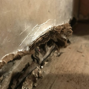

  4. rossn1.||#4
    有一些腐烂的部分。对我来说,它似乎是一种厚厚的纸板......也许更加僵硬,但可能更接近3/32厚。您可以看到图片中的一些图层。
