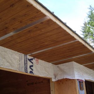

    我做了很多露出椽尾的房子。我解决的细节是停止绳索或椽子之间的完成阻挡1 1/2“在屋顶护套下方(通常为2”x t&g,如果可见)并附接到上面的U形穿孔闪光灯以阻挡开口。
    我发现用于做木缝缝的最简单方法是以与电路板相同的方式运行通风口。这种方式不需要额外的框架。您只需将它们固定在墙壁上的粗糙面板和2“x4”分类夹,并定期使用相同穿孔金属的条带

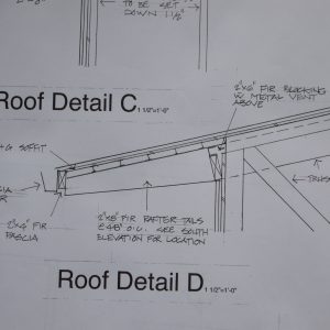

      马尔科姆泰勒||#5
      杰夫,
      这是详细信息。这个椽子施加到桁架上并掉落,使得在悬垂不是护套的悬挂中有t&g。
  4. 杰夫库珀||#6
    非常感谢您的绘图,Malcolm。像那样的封锁角度向外是一个很好的解决方案。我的电子邮件有一个非常有帮助的回复,询问如果在开放的eave中应用,它是否可能吹气;工程师有建议的额外钉,但警告说,绝缘绝缘可能无法提供足够的额外支持,以帮助抵抗风压。凯井看起来是最好的预制困惑,所以我希望能找到一种方法来制造它的工作。你为挡板做了什么?您的阻挡将大大降低堵塞部分的风力压力,但通过上方的金属通风口的风将相当强烈地进入枢目。

      我的大多数项目都是凸起的脚跟桁架,或尺寸木材,通常不需要任何挡板。除非您使用的组装,挡板直接对其进行绝缘的延长长度,否则我不确定您使用的类型有很大差异。我也开始怀疑空气密封挡板是否有很大差异。
      我们很幸运是在我们的伐木工人这里提供穿孔金属通风口,您可以在任何形状上指定各种用途 - 就像雨屏的底部或桁架之间。它们的工作量很好,因为保护害虫都有机械损坏。很多我正在努力依靠昆虫屏幕的旧建筑。几乎总是随着时间的推移损坏,然后很难替换。
