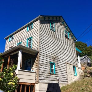

我在纽约Beacon买了一栋1860年的房子,用1820年的砖石结构。其目的是尊重结构的历史,同时在需要的地方更新材料,使用不含化石燃料的产品。
这个阶段的一个主要挑战是墙板。当然,它有铅涂料。问题是如何前进:弄清楚脱掉铅涂料的方法,涂上50-50张松油 - 原料亚麻籽或剪切损失的涂层,取下旧的墙板,更换雪松夹板,并涂抹50-50松树焦油原料亚麻籽或吸收它,用体面的无铅涂料涂上铅漆,并拥抱妥协。

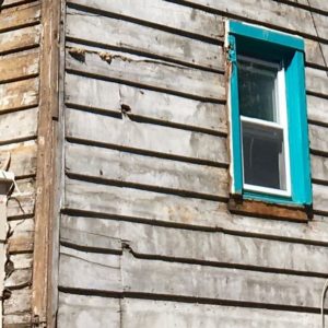

    格雷格,
    顺便说一下,照片的分辨率很好。我把它放大了(见下面的部分)。我不像你那样相信侧线处于“良好状态”(正如你在评论7中所说的)。
    [如果要获取真正的特写视图,请单击附加到此注释的照片。]
  20. 格雷格Zuman(纽约)||#20
    iPhone 5。那是最糟糕的地方,马丁。那个角落实际上没有得到适当的支撑,还有一些结构方面的工作有待完成。此外,一些雅虎水管工或类似的人在100年前侵入了顶楼两层之间的支撑梁——这是肠道过程的一部分;因此,我们的计划是在木梁的两侧用金属隔板来支撑它。很好地抓住了这个问题。
    “闪电”,@John?
    顺便如此,我设立了与当地的承包商合作,谁是游戏擦洗壁板,看看它是如何发展的。思考是实现一个“非常好”的历史图板情况,其中夹板尽可能地清理起来;然后,用松油和生亚麻籽涂抹,或者可能是另一种呼吸类型的外套。手指越过。
