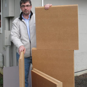

    虽然你有纤维板部分-你一直专注于N.A.衍生的沥青浸渍方向而忽略了另一套伟大的木材纤维板选择,来自欧洲-两个例子:
    从这里475的古斯特:https://foursevenfive.com/the-gutex-wood-fiber-board-primer-vapor-open-continuolue-zeenulation-wrb/
    PeakBP的Agepan在这里:http://www.peakbp.net/agepan.html.
    它们不是结构性的,但提供非常可持续的和完全集成的湿气和热保护。我们看到人们对这些产品越来越感兴趣。
    硬质泡沫是唯一的连续绝缘选择,但上面的纤维板以及Roxul或其他公司生产的硬质矿棉板应该与泡沫一起考虑。

    很少有美国建筑商使用来自欧洲的Agepan或Gutex外壳,原因有二:成本高和供应有限。
    GBA首次出版一份关于Agepan鞘的报告在2011年。(我是华盛顿阿尔伯特·鲁克(Albert Rooks)家的客人,当时他收到了他的第一包Agepan包裹。当然是从德国运来的。下面的照片就是纪念这一时刻的标志。)
    如果这些品牌的护套或类似于北美制造的品牌,但GBA将包括在这样的列表中,并可考虑推荐它们。
    正如BuildingGreen在一篇对Agepan shething的评论中所指出的,“大部分成本来自德国的运输。目前在美国,5/8“DWD的25”x 89-3/4“片材的零售价超过17美元,或1.10美元/平方英尺,23-5/8“x 74-1/2”片材的2“THD T+G(2.62美元/平方英尺)的零售价接近32美元。”
    据我所知,Ken,从你的网站(你的公司,475高性能建筑产品,销售Gutex护套),Gutex必须通过托盘订购(28包或54包)。这无疑使订购变得复杂,并增加了浪费的机会。这款产品的成本从每张19美元到38美元不等,还不包括美国运费。
