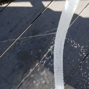

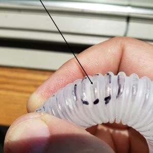

          2. 沃尔特Ahlgrim.||#18
            排水管仍然在漏水,我发现水管的一个2英寸长的部分在某个点被损坏了。
            喷涂水的照片我施加压力,这样您就可以看到有几个泄漏。
            显然,这根管子需要非常小心地处理。

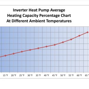

  6. BFW577.||#12
    MR COOL DIY是冷却的好单元,但加热性能非常糟糕。他们开始极快地失去容量。我附上了一个加热性能图表。
  7. 卡森||# 13
    我在这里找到了一张房源,在这里为他们的第3次(最新)12K DIY单位,是的,该容量下降到5F的几乎一半。尽管如此,对于某些应用而言,在Milder中,这可能会很好。我计划将一个在一个独立的办公室里,无论如何,12K单位将超大。https://neep-ashp-prod.herokuapp.com/# !/product/30946
