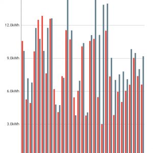

    11月的一些粗略数字。我几乎把两条船都停在了不间断上。有几次我运行油炉,但根据我的超声波油计,我只使用了6加仑的油。
    两艘迷你船消耗了448千瓦时。我有太阳能电池板和电网计量,但如果我必须以0.20千瓦时的价格购买电力,那将花费我89.60。
    这是11月份的日常使用量,我在一楼有一个12k的绿色蓝宝石壁挂,在二楼有美的12k的控制台。

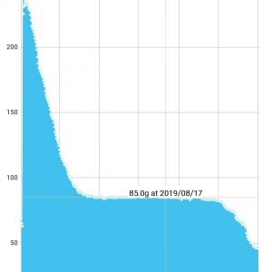

    根据12月的数据,我的两次迷你劈叉加起来用了510千瓦。我有一个超声波wifi加热油表,从附件的图表中可以很清楚地看到全年的节油情况。
    根据我的数据,如果我必须购买所有的电力来运行我的迷你劈叉,它的成本将是石油的一半。我有太阳能板,所以我几乎不买电。
