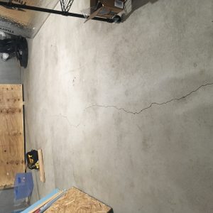

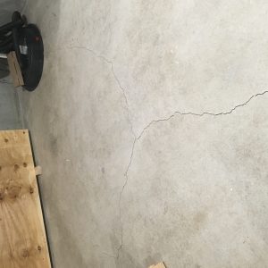

我有1200平方英尺的地下室,我正在考虑使用3″聚碳酸酯/毛毡/干墙来绝缘墙壁。我将主要使用这个空间作为商店和“实验室”,其中一部分可能会被分割成游戏室。我在想怎么处理地板。这所房子建于2008年,但地下室的石板做得很差,有很多裂缝,距离水平还很远。在做任何事情之前,我可能应该弄清楚“哪里出了问题”。我认为问题可能是未压实基板的沉降,但这只是一种猜测。大多数裂缝定义了地板上的高点,变化幅度高达1 1/4″/ 8 ',1/2″更典型。需要哪些步骤来诊断发生了什么?
我想密封裂缝,因为我必须在空气密封边缘托梁后实现氡气。水平并将地板(刚性泡沫,顶部胶合板)保持不佳。水平的技术是什么?我正在考虑自我平整的化合物,但它对于被覆盖的区域昂贵。平整的Deckmud可能是泡沫下的选择,但很多工作。泡沫顶部的剖面睡眠者是很多工作,我担心在地板上用设备集中泡沫上的负荷。有没有合理的方式来做我没有考虑的方式?

    是石板仍在下沉,裂缝仍在蔓延,还是所有的运动都停止了?如果事情还在变化,那么你就有一项艰巨的任务来解决问题。如果沉降已经停止,然后你可以放置一个新的表面(我通常使用自动找平混凝土,但我从来没有需要像你需要的那样厚的一层)。
    如果楼板还在移动,你可以尝试联系一家专业的基础修复公司,他们可以做膨润土注射。我还想对地基做一次全面的检查,以确保地基没有任何沉降,或任何东西下面没有任何空隙。
    你会希望有人有这种类型的工作经验来看看你的网站。鉴于你已经解决了这么多问题,即使你认为运动已经停止了,我也会让专业人士对它进行检查。你不会想要这种意外的事情发生的。

    Mudjacking有点昂贵,非常凌乱,偶尔是不精确的。对于小型工作而言,成本特别高。它还将用水泥填充板块下的任何石头。
    如果这块板真的碎了,最好是把它撕掉,再换一个。这将提供一个理想的机会来隔离它,加强它,倒一个合适的板,并在板下面安装一个合适的蒸汽屏障。同时,你可以检查石头,柱脚,等沉降,碎片和各种其他不好的东西。虽然会很乱,但你最终会得到你想要/需要的东西。你可以在里面同时装上实验室水槽和浴室的管道。

      我同意彼得,最好的方法可能是撕掉它并重新开始。尝试和/或尝试和修复所需的产品和/或时间的成本可能就像昂贵,如果平板仍在稳定,则可能会被浪费。虽然非常劳动密集型,但任何人都可以租一个千斤顶锤,裂开平板,压实亚基,并铺设刚性泡沫和聚合物。我建议叫一个混凝土承包商来倒入平板,但始终是可能的DIY。

    我想补充的是,更换现有的平板可能是最好的选择,特别是当事情还没有解决的时候。除去旧板后,可以对剩余的混凝土结构进行适当的检查。当新的平板装进去的时候,一切都可以做好。
    如果你不能替换已经存在的东西,我只会做膨润土注射。修复现有的事情通常是更难以首次构建它,或完全替换损坏的东西,但不是每个人都有那种选择。

    我想我会倾向于让地板保持原样,在把它拆开并拖出来之前让它不隔热。至少现在是这样。这不是我自己想做的事。我得给它定价。我找到了一个地基/平板专家,正在等电话,看看他们是否能提出建议。
    如何判断地板是否仍在移动?我们在这房子里住了9个月,现在已经10年了。我想起了一种把玻璃片粘在裂缝上的方法。还有其他的技巧吗?
    我想我在认为如果地板稳定,但不平坦,当漂浮在板坯上时可能存在一些替代的平整选择。板块上的所有负载现在都被地板系统(应远低于20 psi),所以也许可以打开其他方式的方式。

      我通常会观察裂纹的扩展。用油笔之类的东西在裂缝的末端做记号,看看它们是否生长。你也可以把易碎的小东西(玻璃毛细管就很好用)粘在大的裂缝上。你需要一些易碎的东西,如果裂缝扩大或弯曲就会破裂。如果裂缝扩大,或者玻璃管破裂,那么物体仍然在移动。
      有可能自从你的房子建成后的十年里,一切都停止了安定。如果是这样的话,你只需要使用一些东西,像地板平整器给你一个新的平面在现有的平板上。我唯一担心的是,你说你的平板有一些非常严重的高度变化,我以前从来没有处理过这种极端的东西。你最终会在低处看到一层很厚的自流平内容。

    马特,前进的方式真的取决于你对自己感到舒服的成品。你有什么考虑到成品的地板?一块超出水平真的限制了您的地板选择。我觉得如果是我的地板,我会把它打击并正确地重做,或者密封裂缝,并用下面的橡胶垫放下地毯。如果地板继续定居,我会毫不犹豫地将太多时间和材料放入“中间的道路”方法中。
