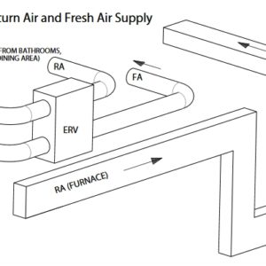

    我强烈建议您安装专用的通风管道系统,而不是试图使用强制空气加热或冷却系统的管道。(下面,我已经张贴了这一方法的说明,从更新的指示。)

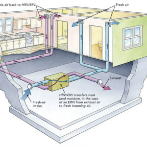

    这是我链接到的Fine Homebuilding文章中的一个插图。
