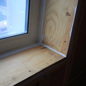

    也许我能帮你安装12/48号Corvum。Siga的想法背后的12毫米x 48毫米腿是12毫米(或1/2“腿)应用到最后1/2”的窗框面。那外层的1/2"的窗框面最终被窗框覆盖。从这一点,48毫米(或2”)腿被固定在RO框架。
    在Corvum 12/48的90度折叠不去RO的角落到窗口。如果是这样,你就会遇到你现在遇到的可变间隙的问题。缺口总是会变化,因为RO的从来不是垂直的,这就是为什么窗户订购过小。
    这条折痕在窗户的边缘。这确实意味着,当磁带遇到RO框架,它不做它与一个漂亮的90折弯,但这无关紧要,因为您的窗口套管将从RO沿相同的间隙滑出。你有2“磁带跨越差距,并坚持RO框架。这通常是足够的。如果你觉得还需要,就再加一块。所有的磁带都贴在所有的磁带上,所以“建立”是没问题的。
    所以…如果折叠在窗框的边缘,那么窗框的外侧就会完全按照折叠的方向折叠。因为有1/2"的胶带在窗框面,如果你用11/16"或3/4"材料的窗户,1/2"的胶带将被覆盖的前1/2"的厚度的3/4"(或左右)套管。现在磁带被藏起来了。
    有意义吗?
    令人惊讶的是,我对这个申请并不了解。我看看能不能把一张拼起来,今天早上寄出去。
