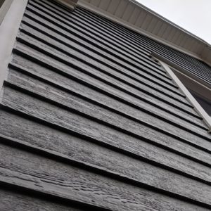

    只是一个快速更新,梅森的弦线是最有效的方法。
  5. BridgetDee.||#5
    这是一张完成的房屋的照片。
  6. Bridgette Downer.||#6
    第二次尝试......
