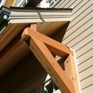

    我正在研究一种新的设计,它使用简单的双俯仰屋顶,7:12沥青。我会使用金属屋顶,所以我不认为有任何理由去陡峭的球场。屋顶悬垂将在水平测量的屋檐下为36英寸,山墙末端36英寸。在延伸山墙悬垂方面,在您提到的情况下,较高的逻辑越高,而且屋顶复杂化,而且我不喜欢它的外观。另一种方法可能是在Gables中具有比在屋檐上更长的悬垂。但是,我认为这看起来很尴尬。随着36“悬垂的,我将使用屋顶支撑括号。我喜欢慷慨的悬垂,以及支撑括号。

    我现在住的房子四周大约有一个44英寸的悬挑。我只在四个角使用了支撑支架,因为当你考虑到房屋角和屋顶角之间的对角线(平面视图)时,悬臂是最长的。
    屋顶支撑细节为建筑表达提供了很多机会,但它们也需要一些仔细的设计,以便在屋顶悬垂和墙框架之间传递它们的负载。它们的间距必须在一定程度上与窗口位置协调。他们只能在一定程度上跑倒墙壁,以便停留在窗户上方。

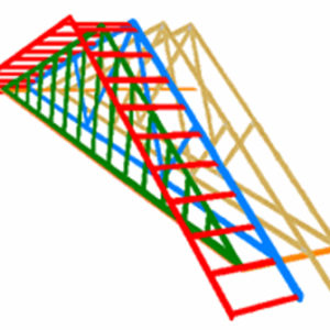

    我是一个广泛山墙悬垂的粉丝,但它们可以令人震撼。一种可能性是在耙子上安装“梯形椽子”,垂直于普通椽方向。这些梯形椽子是两倍,只要悬垂宽,延伸到结构强度的阁楼。

    哦,这就是“梯形椽子”的意思。我听说过,但我总是称他们为“飞椽”。通过任何名称,我认为这是去的方式。这很容易做到(我认为)结构上的声音。
