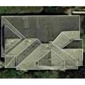

    我的屋顶有两个不同的角度,所以并不是真正的扫面,角度在墙的边缘变化。我可以看到在信封顶部添加一个4英寸的刚性泡沫层,并将屋顶从边缘逐渐变尖,在下面的旧T&G甲板和上面的新甲板之间的3英尺宽的天窗周围使用木材三角形。我不确定该如何对该区域进行通风,但从下面在T&G钻孔可能是一个选择。
    我想室内只有桁架,但我失去了太多的净空在许多地方,将有无数的爬虫处理。这是屋顶的全景,上面有山脊和山谷。
