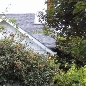

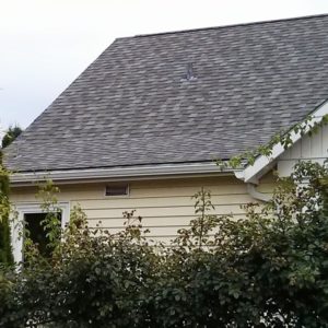

    我给邻居的房子拍了几张照片。我想我的应该再高一点,足够高到可以有16-20英寸的阁楼隔热层,外加一些缓冲层以避免风的冲刷。
