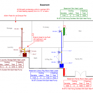

    把这条线推到顶部,因为我还是有点困惑。
    根据戴娜的回答,我在质疑负荷计算的准确性。谁能快速看一下我收到的计划(这不是完整的报告,但它的一部分),显示分区计划以及每个区域的计算负荷,并告诉我它是否合理?
    整个地下室面积约1500平方英尺。,计算是假设我在墙上放置R-10连续,在地板上放置R-7.5连续。(如前所述,我正在遵循“保持干燥无霉菌完成地下室”文章中概述的方法来重新做我的地下室)。
    如果数字是准确的,似乎可用的设备都太大了,不能满足我的地下室!我觉得这有点难以置信。

    阿尔卑斯山脉||# 6
    看来你的小区域划分很糟糕。小心,这可能是传染性的,并携带到其他楼层,你可能最终与商业VRF系统与BACnet控制。
    你有一个加热负荷为8000BTU的地下室,你安装了30000BTU的设备。目前还没有切实可行的方法使其高效工作,更不用说所有硬件的成本了。还要记住,每个壁挂都是一个维护项目,需要每隔几年定期清洗过滤器和风机轮。
    分区是一件很棒的事情。通常情况下,当各个区域在一天中有非常不同的冷热负荷时,您需要进行分区。例如,如果你有一个大客厅,朝西的窗户太多,它的冷负荷会比房子的其他部分高得多,分区是防止下午过热的唯一方法。
    地下室通常有相当均匀的暖通空调负荷,在里面分区没有什么意义。你可以用一个9k的超薄管道装置来运行整个地下室。在你的气候条件下,你也可以使用非过热装置。
    如果你必须有一个区域分区,你可以做一个简单的设置,添加区域阻尼器的管道输送卧室。你要做的是将流量设置为该区域所需的120%,然后设置区域阀门,使其处于关闭位置,它提供大约70%的流量。
    该区域的独立恒温器现在驱动该区域阻尼器。你不需要把它绑到迷你分裂或需要任何特殊的控制,所有单位将很容易调节周围的空气流量的小变化。
    1. reimhagen||# 7
      嗨,阿尔卑斯山脉,
      谢谢你的回复。有趣的是,我的区域太小了;在日本,我经常看到一间卧室的墙壁单元,而且他们的房子总体上要小得多。
      不管怎样,回到我的房子;我们提出的分区主要是为了避免管道系统的拱腹。所示的管道与托梁平行运行,因此他们能够塞进托梁腔。如果可能的话,我还是想避免穿腹装。
      考虑到我的负荷很低,在我的地下室使用电底板加热会更有意义吗?我想我永远不需要在那里降温,而且加热负荷很低。也许家庭娱乐室可以安装一个迷你分离式单元,但其他房间可能只需要使用脚板供暖。

        阿尔卑斯山脉||# 8
        有很多关于房屋分割的帖子,请先阅读其中一些。除非你完全VRF,否则很难让每个房间的头正常工作,这会产生很多舒适和效率问题。我真希望这不是你在主楼层的计划。运行良好的设置是一个单一的墙壁/地板/天花板安装单元,用于一个开放式的概念起居空间,其余的卧室和浴室连接到一个单一的管道单元。
        至于地下室,采用全电阻或大部分电阻热加上一个壁挂是一个更好的选择。
        地下室的舱壁和管道是我周围的常态。
        如果你做得好布局,将只有一对沿一侧的舱壁,其余的运行在地板托梁湾。这让你把空气处理器放在地下室,并运行管道从那里到楼上的每个房间。根据地方的布局,你可以把整个房子放在一个或两个管道单元上。成本更低,通常比室内设置更有效,而且你现在可以有一个合适的进气过滤器。它确实需要一些前期的设计工作。
