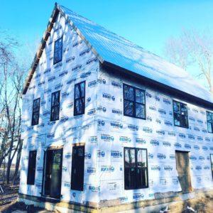

我知道这里已经有了详细的讨论。然而,我在这里继续它。我接近为我的房子做最后的迷你分裂单元选择。我在寻求关于比较三种具体模式的建议。让我知道我是否应该看别人?
作为背景资料,我在芝加哥,将使用两个1吨单位来加热/冷却我的房子+木材燃烧炉。房子将有33 R的墙和50 R的屋顶。2100年科幻两个故事。
我目前考虑的单位是LG - 9k BTU Art Cool Premier LGRED - 27.5 SEER (LA090HYV1 + LAN090HYV1)。这里有一些快速说明。加热范围= 1,023 - 20,472 BTU。冷却范围= 1,023 - 12,966。它可以在零下13华氏度下工作。一个基础锅加热器也包括在内。

    是的,我已经看过手册j。我的负载大约是27500 BTU/hr。我的想法是,木材炉将处理大部分的加热和迷你分裂是我的主要冷却和备份热。这就是为什么它们在供暖方面的尺寸略小,但在冷却负荷方面应该工作得很好。综上所述,我宁愿在本帖集中讨论具体的单位及其优点。

    我不确定一间拥有R33墙和R50屋顶的高性能2100年的房子怎么能产生27500 BTU/hr的制冷或供暖负荷。一个“典型的”最低2100英尺的房屋在90F(芝加哥典型的1%外部设计温度)下的冷负荷低于20000 BTU/hr,而在0F(中途机场99%的外部设计温度)下的热负荷约为25000 BTU/hr。一个高的R型房子应该在20K以下,除非它有很多窗户,特别是朝西的无遮阳的窗户在下午有很多阳光。

    谢谢你的建议。有一个很好的机会,手动J可能会关闭一点。不过,我有很多玻璃,天花板很高。一楼有10英尺高的天花板,二楼有9英尺高。住宅朝向南方的太阳热能。这是一个很大的树林,所以西边的太阳会被遮住。沿着宽阔的南立面,将有一个又宽又深的门廊,以帮助遮挡一楼的窗户。
