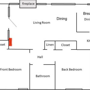

我打算在通往餐厅和厨房(房子里最热的地方)的两个门口安装旋转门。因此,我想安装两个迷你分区。一个在厨房(可能在后门附近,面对厨房长度)和第二个可能在客厅。我担心几件事:
(1)厨房9k英热(btu)和客厅12k英热(btu)是否足够它们各自冷却的空间?还是有点过分了?(请注意,我将尽量避免同时开启两个单位,因为我的计划是使用旋转门进行分区。)
这单位在客厅的合适位置是什么?到目前为止,我得出的结论是,我应该把这台设备安装在内墙(与床单和卧室壁柜共用的墙上),并将空调线路通过阁楼连接到安装在厨房和卧室的平屋顶上的室外机。(我不想把这个装置安装在外墙上的原因是那面墙面对着街道,我不想要难看的空调管道。)水管很可能会顺着壁橱的墙流到地下室,然后通到地漏。这个位置的问题是,它会把冷空气吹向远离卧室的方向(其中一间卧室在夏天会非常热)。我设置自己必须安装3头?(也许在后面的卧室里有第三个,哪个房间最暖和?)对这么小的房子来说,三个头似乎太多了。
(3)最后,如果我在房子里安装了多个标题(两个似乎可能),购买多区域单元(即连接到一个户外单位)是否有更多意义?我将在坐在厨房和后卧室上方的平板屋顶上安装室外装置。
谢谢你的任何输入。
  1. 法比奥·席尔瓦||#1
    另一个选择是将客厅空气处理装置安装在前门附近的墙上。请看附呈。水管顺着壁橱的墙一直流到地下室。同时,空调线路将连接到阁楼和平屋顶,在那里它们将连接到室外设备。

    谈到冷却时,您需要将气流进入所有房间。没有那个房间永远不会舒服。
    最好的办法是在后面卧室的壁橱里或地下室里安装一个管道装置。你需要做一个热负荷计算(尝试coolcalc或loadcalc),以确定适当的大小。
    对你的应用来说,多重分割是不好的主意,因为室外机和机头的负载都需要很好地匹配。即使最小的3区单元也超过了你的房子的负荷,效率和舒适度都会很差。即使是最小的头通常也是卧室负荷的两倍,太大的尺寸不利于舒适。

        简单的是主空间的单个头。这应该做一个不错的工作,使生活/用餐区很酷。厨房有点太沉着,很可能会温暖。
        这里没有简单的答案。如果您希望卧室冷却,您需要在那里获得气流。保持门打开大多数作品,取决于太阳能增益,卧室将在主要空间的几个f内。一旦关闭了门,卧室就会变热。
        如果您的空间有较大的管道​​工作,则导管单位并不批次,墙壁安装架的低静态单元可能是几百美元。
        我已经安装了两个壁挂式和管道单元,带有未完成的地下室,我会猜测使用管道安装管道单元需要大约相同的时间,因为它将安装3个头部多分裂。如果你想简化,看起来你可以在壁橱里的角落里运行大部分管道。
        在多分裂上最小的头是6k或9k btu。对于一个更大的卧室负荷大约是2000。分配器不能很好地调节,室内的头通常需要接近额定最大输出,所以卧室会不舒服。
        我住在一个3区多个带有9k头的卧室,花了很多mod,让气流低,并定向床是半舒适的。这种配置中的效率也很糟糕(我的妻子的工作室具有较大和未绝缘的标准迷你分体式,仅使用1/2的电源,因为它只需要冷却卧室)。我非常认真地考虑撕开头部并用管道替换它。

          我想我现在很确信,如果我做多重分裂,我不会在卧室做任何。前卧室很凉爽,因为它朝北。但它也面向街道,所以我不睡在那间房里。同时,后面的卧室(我睡觉的地方)在夏天有很多阳光。虽然我现在不会考虑在那里安装一个单元,但我确实认为它将受益于安装在客厅的单元。(我睡觉时不会关着卧室的门。)
          此外,我应该提到我在家里工作。厨房旁边的早餐/餐厅是我的办公室。Rather than having a main unit running in the living area and trying to cool the breakfast room (i.e. office), I figured closing the two doors (that I plan to install to separate back of house from front) and cooling that back area with a unit installed at the far end of the kitchen. This is why I want to avoid still ending up with a “warm” kitchen area.
          我现在也在考虑一个9k和6k是去的方式(而不是12k和9k)。这些系统显然放出了很多冷却。
          我联系了一位空调专家。他打算不久来我家做客。我会告诉他你说的一切。如果管道系统更有意义(考虑到大的阁楼空间和地下室的清理),而且它在我的预算之内,我可能会在那里结束。
