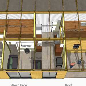

基于我发出的图纸(这里包含的附图),他推荐三菱MXZ 2吨室外单元,每个人都有三个9000 BTU。一个人将在卧室里安装,一个在起居室,一个在办公室到厨房的右(南)。可选地,他说,我们可以在厨房里的2000岁和卧室里有9000人一起去,如果需要,在办公室里有一个较小的第三个头部升级空间。
鉴于我的绝缘和空气密封努力,这似乎似乎超大了。我意识到建议可能不会出现,伴随着我没有任何手动-J计算的大规模免责声明,但是......我只是想确保我没有完全乘坐旅行......
(由于上传限制,我将在后续的帖子中发布更多图片)
  1. 约翰嘀咕||#1
    这里还有一些图画。
    我可能会注意到,阴影准确地是地理位置到今年最热的时间以及当天最热的时间。我们计划在窗口和门盖上安装遮挡门以及紫外线保护膜色调,但这可能是一个搬入后的项目。

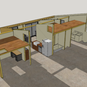

  2. 约翰嘀咕||#2
    对不起,没有正确附加的照片。

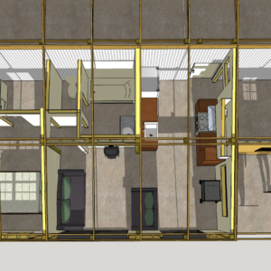

  3. 约翰嘀咕||#3
    以下是隐藏阁楼区的计划。

    这里是商店建筑看不见。

    它不会让这听起来很有差异,但我认为你的图纸取向了。带4x6窗户和两个滑动玻璃门的墙壁是西墙 - 最下午的阳光曝光。北墙有一个5x7法国门。这是屋顶悬崖下方的建筑物的南侧。这就是为什么我没有质疑数字 - 因为50%的西墙是没有悬垂的玻璃。
