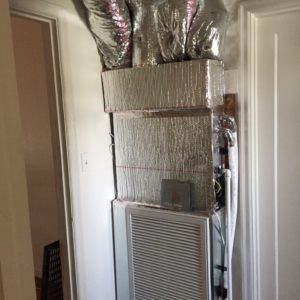

    BTW:如果您在220'空间之间在分区墙上构建额外的衣柜,那么您可以花费5-7平方英尺,并将其投入到垂直安装的3/4吨(或1吨)。该数字真正支持它)Fujitsu 9RLFCD迷你管道单元,对两个空间具有非常短的供应管道。
    其他供应商的迷你管道单元仅是水平贴装,但可以安装在衣柜顶部,在天花板下,但垂直安装架更容易维护。为了了解我所说的话,看到这一点(一个1.5吨,这是比你需要的那样最大的,这是比你需要的最大)在附加的照片中偷看。大格栅是返回压力罩,供应压力室位于迷你管道上方,弯曲管道进入远程位置。如果您的安装在壁橱的背面或侧面,则管道长度可以在一个方向上有效地为零,并且在另一个方向上粗略地粗略。
    这比导管的单位更多的钱,但应该比被剥夺的超大2吨单位少得多,并且可能不超过价格过高的1吨导管的建议。
    9RLFCD(或12RLFCD)将在47F时调制到3100 BTU/hr,这可能仍然低于你的实际热负荷@ +47F,这意味着它将在非常高的占空比下以非常低的速度调制大多数时间。
    http://www.fujitsugenerar.com/us/resources/pdf/support/downloads/submittal-sheets/9rlfcd.pdf.
    http://www.fujitsugenerar.com/us/resources/pdf/support/downloads/submittal-sheets/12rlfcd.pdf.
    这需要更多的规划和协调与框架计划,但它可能更接近理想的解决方案,因为房间温度可以平衡在具有螺杆管道运行的部分中的平衡叶片,或者两个平衡叶片导管在寄存器靴之前出现前线。

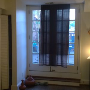

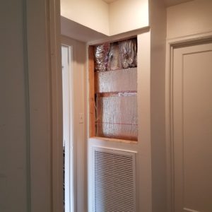

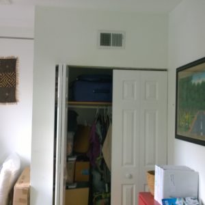

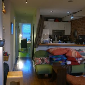

    谢谢达纳,这很有趣 - 看起来它比旧单元所需的空间很少,我有这样的旧装置。壁橱顶部的水平取向可能更好地工作(我不愿意做任何让空间看起来更小或占用墙壁空间的任何东西)。它可能是两个房间之间平衡温度方面的最佳选择,墙壁的另一侧是厨柜,但导管可以出去几个额外的脚,错过橱柜(屋顶倾斜,前面更高卧室的建筑物的一面)。任何超过几英尺的墙上都会有最小的空间B / T天花板和屋顶(下面的照片在墙上的一侧上露台壁橱,完整的客厅/厨房和起居室的背面 - 提议位置只是露台门的右侧比涂层衣架的右侧一点高。)
    我怀疑这会花费减少 - 任何类型的工作似乎在DC中似乎更贵,也许更多的是HVAC,因为他们需要认证。他们正在做这么多完整的renos(只有三个排在我的街区上的公寓换股,加上某人在我身后建造一个新的4个故事)加上较小的项目的新建筑并不太具吸引力。
    我想我会用你所描述的单个导管 - 这将是最重要的,因为我在白天和晚上使用它。如果卧室有点温暖或较冷,那就不是那么重要。我需要完成它 - 它可能会在几天内超过90岁,那么真的很难让某人出去。
    再次感谢所有有用的建议和评论!我对这个决定感到非常有信心,没有你的建议,我可能会使用更大的系统。
