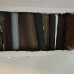

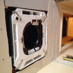

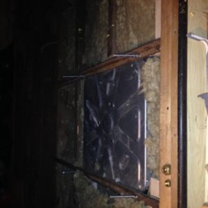

    格林,很抱歉花了这么长时间,没能从我的手机上上传这些照片,但这是一张从内墙跑下来的照片和从阁楼上看的风景。注意,洞里的洞不是因为要运行线路,而是一个旧的管道盖,旧的空调机组曾经在那里。还包括一幅挂在天花板上的公寓照片和从上面俯瞰的风景。我们不得不削减一个托梁,就像你将为每个单位,我知道,但这不是一个大的问题,以框出他们。我建议在切割托梁之前把盒子弄出来,只是要确保你在线路连接一侧留出足够的空间让你的暖通空调工人工作。为了封住阁楼上的开口,我用Siga胶带将刚性泡沫塑料切成薄片,然后用Roxul覆盖,直到我可以回去吹纤维素。

    克里斯:谢谢你的照片。是位于第二照片底部所示的墙壁中的墙壁追逐吗?
