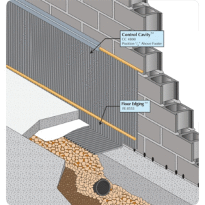

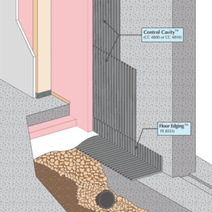

    在潮湿的板块上,在没有水分的地方加入灰灯板是矛盾的。如果您在地下室的所有内容都关注的情况下,我建议在周边周围打破平板,并为水分(包括冷凝)制造用于沥干在板块下方的机制,并用油底壳系统进入排水板。我不是Simpl Simpl Dircum Systems的粉丝 - 他们实际上有太少的场景。
    https://www.mtidry.com/wet-basements-101有一些DIY资源可以参考 - 您只需添加如下所提到的隔离,将接缝胶带,并在新浇筑的平板边缘和刚性绝缘顶部使用良好的密封胶。如果您正在经历这种重新格式化,值得越氡测试并确定您是否需要缓解系统。
    附加的两种方法的一种组合将起作用。
