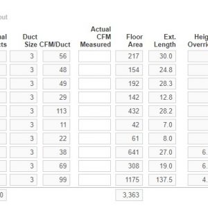

    所以我做了一些额外的研究,得到了一个额外的估计。我决定用http://hvac.betterbuiltnw.com/,这导致了附件的结果。我用了几种不同的方法,得到了相当一致的结果(改变了一些东西,比如把爬行空间当作地下室,根据墙的高度、不同的空气渗透假设等进行修改)。我得到的整体冷却(32k vs 27k)和加热(58k vs 62k)比隔热承包商计算的数字略高。但还是很接近。
    如果我看一层的冷负荷,开放式起居区加上三间卧室的冷负荷大约是18k。如果我加上爬楼空间,我得到21k,然后楼上的总和是32k我们有四个天窗在楼上一个小的,完工的房间里,我们很少使用,这对冷却负荷有很大的贡献。
    第二家承包商为三间卧室指定了AOU24RLXFZH/ASU9RLF,2-ASU7RLF组合,为开放的一楼空间指定了AOU24RLXFH/ASU24RLF。再一次,考虑到负载计算,这是超大的。
    在这一点上,我的想法是在开放区域安装AOU24RLXFH/ASU24RLF组合。就其本身而言,它的尺寸略高于一楼的冷负荷,并没有远远低于整个房屋的计算冷负荷。然后,我可以用它住一年,看看它在供暖和制冷季节的表现如何,然后考虑卧室是否真的需要一个迷你管道或其他解决方案。或者,如果将来有可能增加其他加热/冷却设备,那么进一步缩小尺寸是否有意义,也许是18k单元中的一个?我知道,考虑到我们的隔热水平低,空气渗透率高,整个房子可能会有明显的温度变化,但我们最关心的区域(厨房、客厅、主卧室)与是否安装单头灯基本一致。
