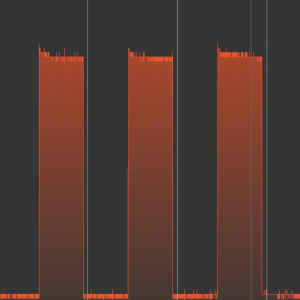

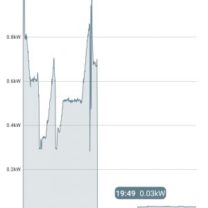

  8. BFW577||#14
    沃尔特是正确的。我有一个电监视器,可以看到我的压缩机加热器来了。我附上了这一过程的图表。这个装置在1640年左右关闭,你可以看到加热器在1949年打开。
    我的12k Gree蓝宝石在待机状态和30瓦的5瓦左右,压缩机加热器绘制。似乎疯狂的三菱会使用200瓦加热器。这几乎是每天5千瓦,在CT中,在待机成本上每天花费超过1美元。

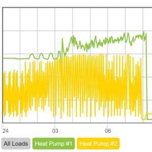

    1. CollieGuy||# 26
      我不能很好地回答你的问题,但无论如何,我们的两个三洋KHS1271微型分电器在闲置时功率为7至15瓦,在曲轴箱加热器启动时功率为35至40瓦(服务手册告诉我们,它的功率为20瓦)。我不确定它是否只在外部温度或压缩机温度低于指定设定点时运行,因为服务手册对此没有说明。通常情况下,在我关闭单位后,它会保持关闭15分钟左右,所以它很可能与后者联系在一起(请注意所附图表中的线的行为)。

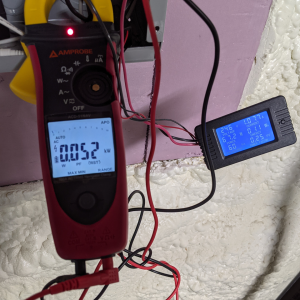

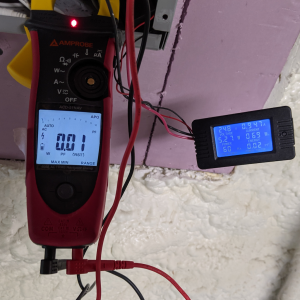

  18. 爱德华马修斯||#40
    有了更好的测量技术,看起来我的系统的“问题”只是低功率因数(Harry基本上就在上面,抱歉怀疑你!)
    我使用了Amprobe ACD-51NAV功率质量表和亚马逊(强烈推荐)的便宜的20美元的功率表,它们都能测量真实功率和功率因数。
    在交替的30分钟窗口,压缩机预热功率因数0.20-0.25(真实功率使用~50-65W)。它大约是1.1A,这导致了我之前对高功率使用的困惑。
    当预热循环关闭,功率因数下降到0.01-0.02(!)(真正的功率使用5W或更少)。循环的这一部分显示了0.95A,这再次导致了我之前的度量的混淆。
    我可能会最终关闭预热,因为我们很少使用该系统进行加热,但现在我更好地了解并配备了夏天跟踪电源使用。
