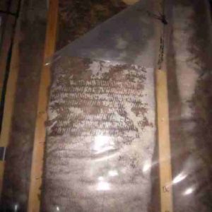

我正在加拿大盖新房子。在保温完成后,我们注意到地下室窗户旁边的隔汽层内有一些湿气。建筑商不知道它从哪里来,为什么。请您看一下图片并给出您的评论。最初在地下室和主楼之间安装了一个智能板腹带。后来我改变了桥牌的大小,智能板被桥牌分类板取代。你认为水是从甲板帐板漏出来的吗?

    让我正确地理解一下:你用玻璃纤维球棒绝缘地下室的内壁?然后你安装了内部多边形?然后你给它拍了张照片(如下图所示)?
    如果所有这些问题的答案都是“是”,那么湿气就不足为奇了。混凝土地下室的墙是湿的,你不应该用玻璃纤维棒和聚乙烯绝缘地下室的墙。
    有关详细信息,请参见如何绝缘地下室的墙。

    地面的水分、露水或雨水会渗透到混凝土地基中,当地基在白天变暖时,一部分水分会被排出,一部分进入墙腔。当空腔内空气的露点达到18-20C时,就会在多晶硅上凝结。首先,最重要的事情是确保大量的水从地基排水出去,而不是渗入土壤/地基界面,并避免雨水直接淋湿地基上面的部分。
    尽管加拿大的规范要求内部一侧的蒸汽屏障,但它通常不适用于地下室的墙壁,因为它将易受影响的木材困在一个具有高外部湿度负荷的空间中。用Intello Plus或certain MemBrain等“智能”阻气剂代替聚脂,当地基水分含量高时,让地基朝内部干燥,从而大大减轻了水分负荷,但在冬季,当地下室的空气露点高于混凝土和外钉边缘的温度时,仍然是ii类阻汽剂。现在越来越普遍的做法是使用具有足够r值的不透气硬泡沫来控制地下室墙钉边缘的冬季露点,并完全跳过内部侧阻汽剂,以避免你目前正在经历的夏季冷凝问题,例如:

    马丁的问题的答案是肯定的。但是地下室是罢工的地下室。只有走出去的一侧有水分问题,那里不是混凝土墙。另外三面,要么一半埋在地下,要么完全埋在地下,都没问题。他们以同样的方式绝缘,玻璃纤维电池加上蒸汽屏障。白天湿气消失了。当我晚上8点检查时,它又回来了。
    我住在阿尔伯塔省的卡尔加里。最近的温度最高约26摄氏度,最低8摄氏度。卡尔加里大部分时间是干燥的,但最近不是。我查了天气,过去一周的室外湿度是40-80%。我可以想象冷凝水在白天被蒸发,在晚上被凝结。但是冷凝水从哪里来?外面是用建筑用纸包裹的。水分是否逐渐向外干燥?

    室内用聚乙烯通常不是一个好主意。现在你知道你有一个问题,你可以理解解决方案,因为你亲眼看到的证据证明了建筑科学家多年来提出的建议是正确的。
    如果你想在墙上安装一层内膜——在加拿大,许多建筑检查员坚持要看到一层,即使有理由避免使用内膜——你应该选择像MemBrain这样的“智能”阻汽剂。因此,最简单的解决方法是移除poly并安装MemBrain(或从欧洲进口的类似产品)代替。(智能阻汽器具有可变的蒸汽透气性。当环境受潮时,材料的渗透性增加。这样,必要时水蒸气就可以从壁腔中逸出。)
    你看到的水分可能是在框架木材和墙面护套中。这些构件的含水率往往很高,特别是施工后的第一年。(最终,如果一切顺利,木材和包皮就会干透。)将水分推向室内的驱动力可能是阳光;这种现象称为内向太阳蒸汽驱动。如果你的地下室相对凉爽,那么聚乙烯也是;这就给了湿气一些可以凝结的凉爽的东西。

    这种类型的冷凝水,你看到的背面聚乙烯绝对是一个原因的关注。这是一个迹象,您的stud bay是潮湿的,而湿气是无法干燥到您的家的内部。
    如果墙壁保持潮湿,你的墙壁很容易发霉甚至腐烂。霉变和腐烂不是不可避免的——有可能你潮湿的墙壁在你腐烂或发霉之前就已经干到外面了——但为什么要冒险呢?如果这是我的房子,我会把塑料扯下来扔进垃圾箱。
